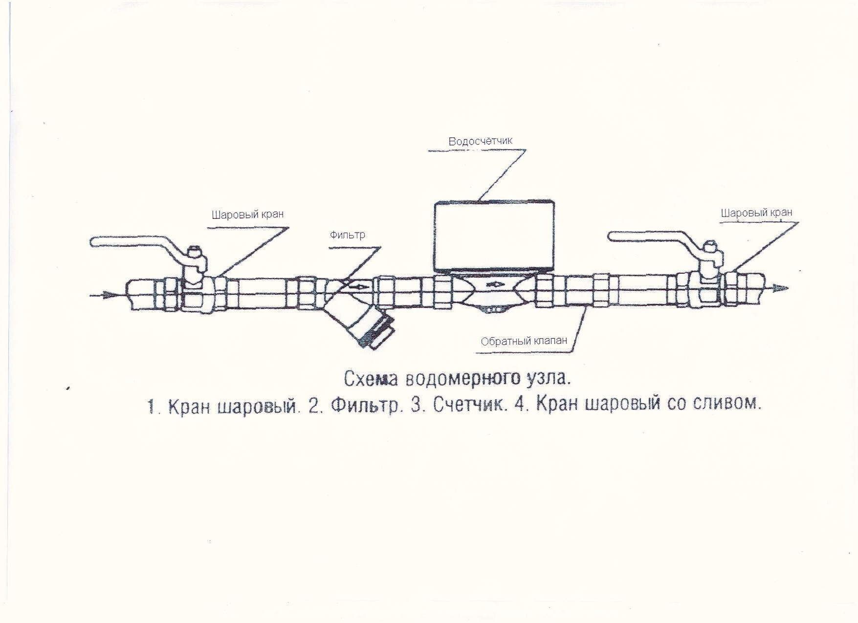

Вот схема подключения на ГВС. Брал сегодня в теплосбыте.
Есть у кого действующая схема на ХВС ?
Люди, где берете обратные клапаны на 1/2 дюйма ? Где не спрошу - нету....

- - elmont33   Вот схема подключения на ГВС. Брал сегодня в тепло...   6.9.2010, 9:56
- - Ex_Prepod   elmont33, для водоканала (холодная вода) та же схе...   6.9.2010, 16:11
- - Chekan   elmont33, я себе в стройбате брал по 130 на днях в...   6.9.2010, 18:37
