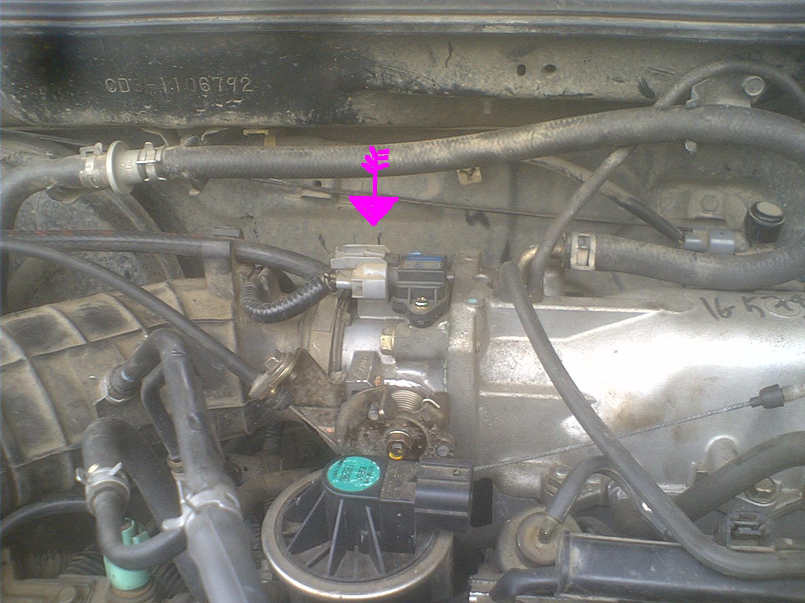

открою новую тему, так как вопросов много.....
за что отвечают данные узлы?

- Мастер   Что это такое... И зачем оно нужно?:   2.8.2010, 11:56
- - KAMAZ   на 1-й датчик какой-то. По-моему считывает вращени...   2.8.2010, 11:58
- - Мастер   а они влияют на работу двигателя?   2.8.2010, 12:01
- - KAMAZ   ммм... да, отрезать и выкидывать не надо   2.8.2010, 12:03
- - Мастер   просто у меня авто заглохло, после того, как отсо...   2.8.2010, 12:05
- - София   В чем вопрос? Подсоедини снова1   2.8.2010, 12:11
- - Мастер   ))женская логика.....   2.8.2010, 12:14
- - KAMAZ   Цитата(Мастер @ 2.8.2010, 12:05) просто у...   2.8.2010, 12:17
- - Мастер   да именно так..... просто пропала искра.... хотя т...   2.8.2010, 12:19
- - KAMAZ   связано через компютер. Ниссан? Обнулять комп проб...   2.8.2010, 12:30
- - DarkSki   Цитата(Мастер @ 2.8.2010, 11:19) да именн...   2.8.2010, 12:31
- - Мастер   хонда.... да клемы скинул..... как еще комп обнул...   2.8.2010, 12:34
- - KAMAZ   Наиболее простой и эффективный метод - скинуть кле...   2.8.2010, 12:36
- - Мастер   Цитатанадеюсь не на заведенной машине снимал? )))...   2.8.2010, 12:40
- - Мастер   датчик был отсоеденен за заведенной машине   2.8.2010, 12:52
- - hronik   Цитата(Мастер @ 2.8.2010, 11:52) датчик б...   2.8.2010, 12:55
- - Автогонщик   Это расходомер потребляемого ДВС воздуха.Отсоединя...   2.8.2010, 12:55
- - Мастер   у меня нет катушек) Цитата.За искрообразование он...   2.8.2010, 12:58
- - s-mx   Мастер, Если я правильно понял это блок дросельной...   2.8.2010, 14:06
- - Мастер   s-mx, если найдешь, кинь ссылочку плиз..............   2.8.2010, 14:08
- - s-mx   Мастер, Ссылку не нашёл давно было форум почистили...   2.8.2010, 16:26
- - Мастер   ну да.. она была заведенная.....   2.8.2010, 16:43
- - Axel   На первой датчик холла, расходник находится не на ...   2.8.2010, 17:29
- - Vov@n 1.6   Действительно... Если это ТПСник (Троттле Позишен ...   2.8.2010, 22:56
