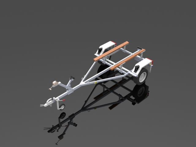

Назрела необходимось приобретения прицепа для перевозки лодки. Встаёт вопрос: купить готовый заводской прицеп или варить самому? В инете нашёл прицеп DELF01, который легче своих собратьев при тех же габаритах. Готовая вещь, которая оснащена всем навесным оборудованием, вплоть до светотехники. Цена тоже устраивает. Вот только не устраивает цена перевозки, был вчера в ЖелДорЭкспедиции, насчитали более 80 тыр blink.gif . Сегодня обещали позвонить из ТЭК Территория и сказать свой вариант. Звонил на завод, просил разобрать его по винтикам, что бы минимизировать размеры, мне сказали, что это не проблема. Изготовить прицеп самому тоже можно, но нужен образец, материал, грамотный сварщик. Также нужно потом приобретать отдельно навесное. Выходят те же деньги. Кто что думает? Может скооперироваться и заказать несколько прицепов, тогда можно будет сэкономить на доставке.
Характеристики прицепа:
Габаритные размеры в миллиметрах
Длина....................4100
Ширина.................1800
Полная масса прицепа в килограммах….500
Масса перевозимого груза…………........…380
Масса прицепа…………………….................120
Кол-во осей: 1, без тормозов
Сцепное устройство: автоматическое, беззазорное, шарового типа
Диаметр сцепного устройства – 50 мм
Описание: Резино–жгутовая подвеска, ложементы, с регулируемым углом наклона. Антикоррозийное покрытие (метод горячего оцинкования) надежно защищает металлоконструкцию. Комплектующие Венгерско-немецкой компании “Autoflex-Knott”
Стандартная комплектация:
- Противооткатные упоры
- Пластмассовые заглушки
- Опорное колесо
- Хомут крепления опорного колеса
