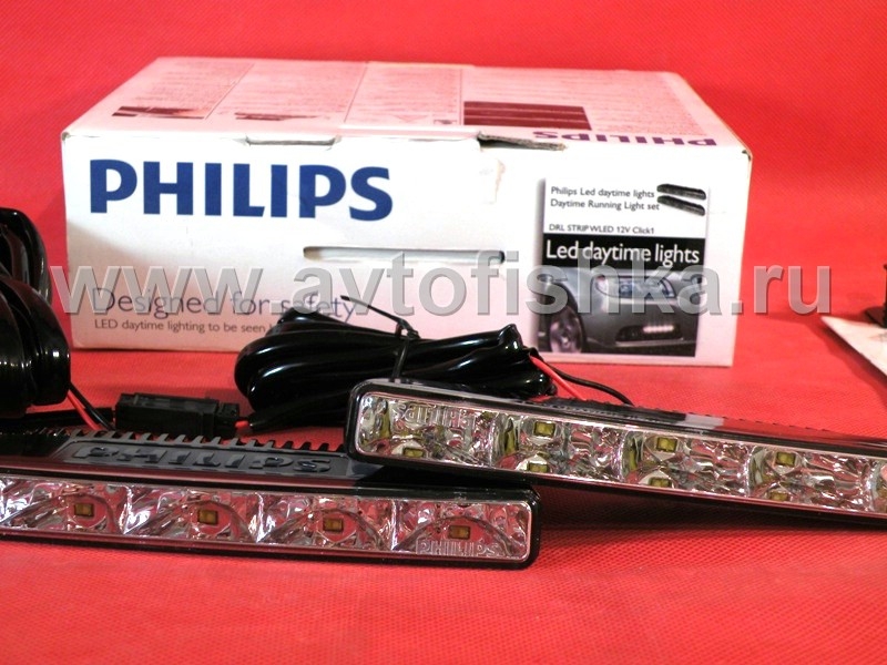

Возможны светодиодные полоски либо фары со светодиодами...
Например...
Светодиодные противотуманные фары дневного света - Philips LED Daytime Lights, белый свет 6000К
Что посоветуете, уважаемые автофорумчане?
