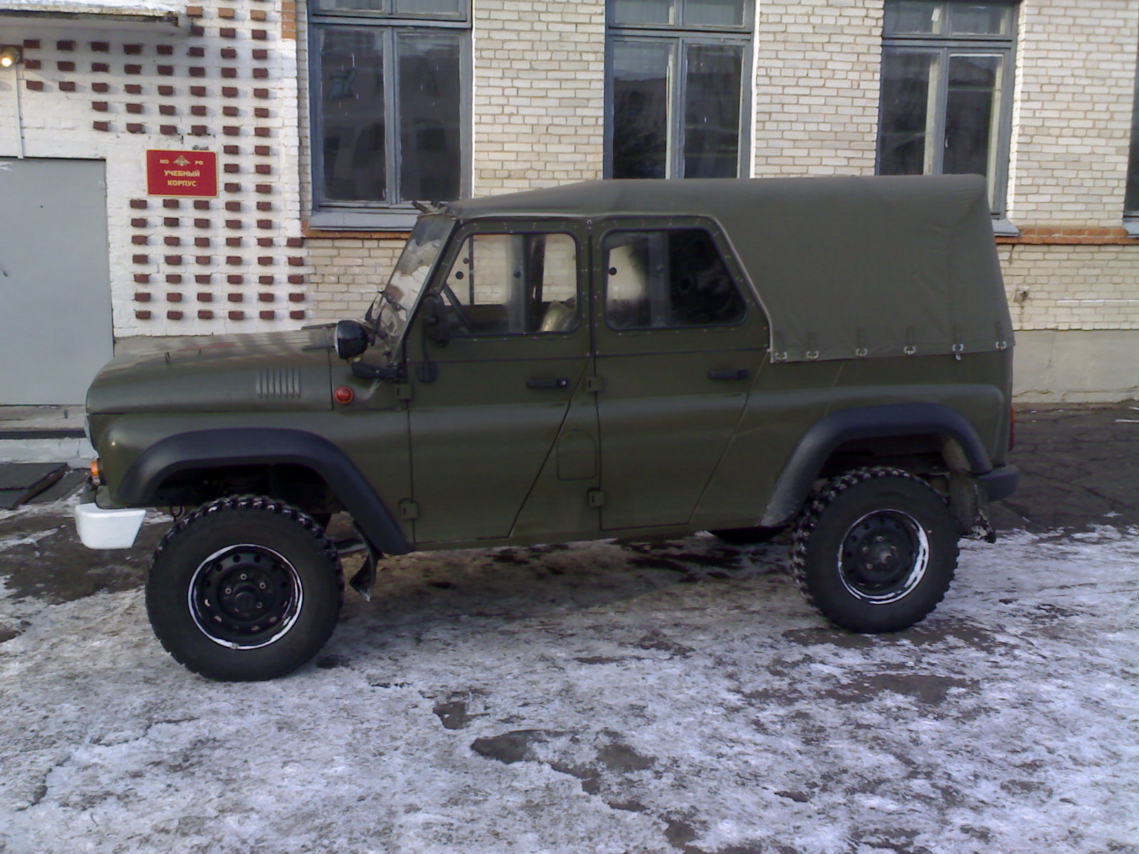

я когда служил,получал в уссурийске новенький УАЗ-296608 турбодизельный, ЗМЗ-514. коробка корея,широкие военные мосты ,мелкомодульная раздатка, предпусковой подогреватель, уазка удлиненная ,но тентованая. УАЗ-296610 - с железной крышей. Вообщем аппарат прикольный, я на нем 12 тысяч наездил. город и полигон. заправлялся со всего,с заправки ,с танка и .д. Если правильно ездить ,то жрет примерно 10-12 литров. но может и все 20.

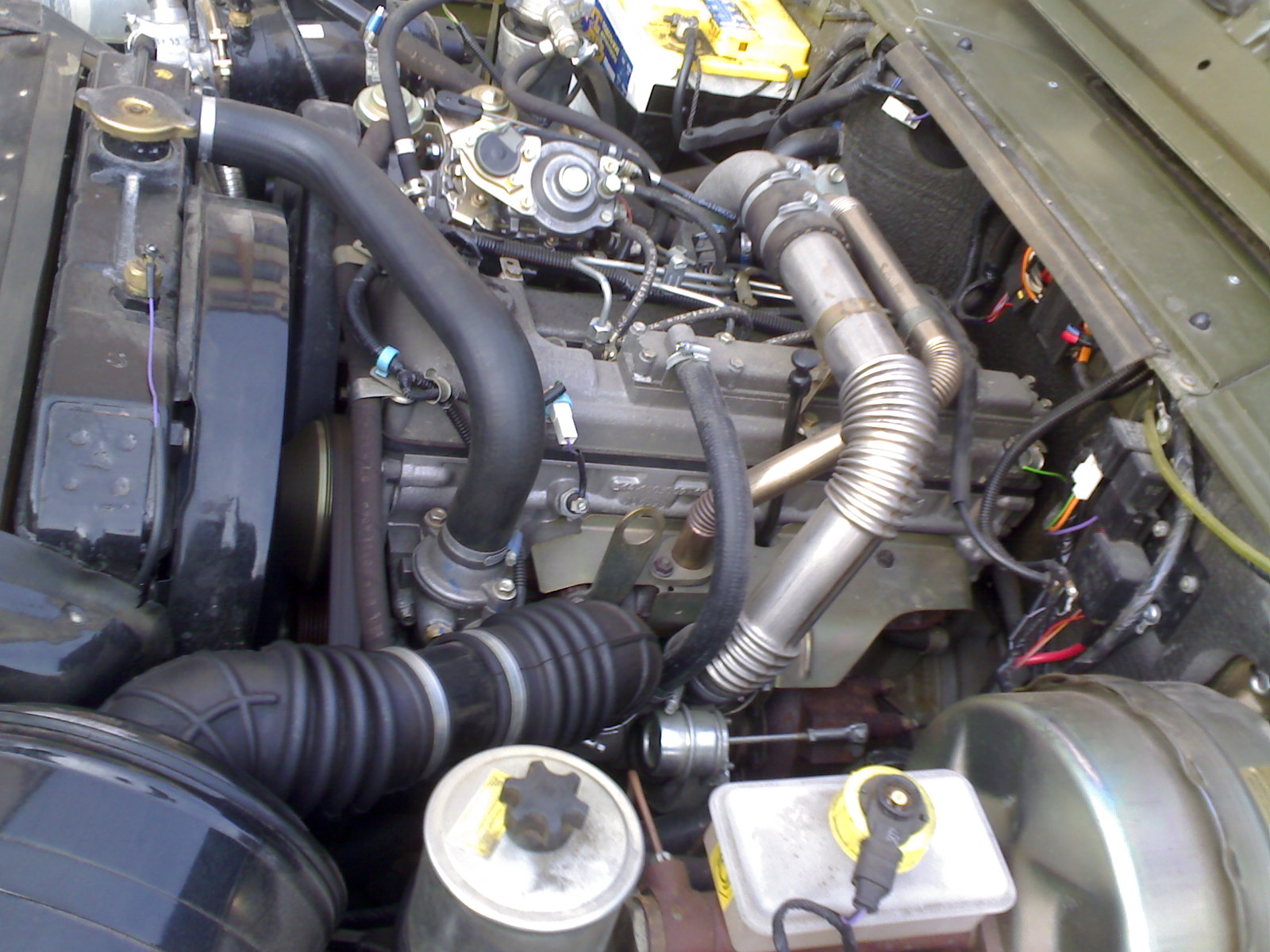

Косяки: это те на которые пришлось обратить внимание. через 100км от уссурийска начал сасать воздух, после бака стоит электрический подкачивающий насос(от бензиновой модели) в нем мелкая сетка,она забилась. вообщем шланг в бак и поехали. Т.к. стоит электрический подкачивающий насос , то на фильтре нет подкачивающей помпочки. ну и самое интересное, примерно,через 8 тыс. появился шоркающий звук (еле слышно при открытом капоте) . Вообщем , зубчатый ремень идущий на насос, как бы так сказать, начал сползать и тереть из нутри об пластиковый защитный кожух. за оставшиеся 4 тыс. пробега он ,ремень, стерся по ширине на половину!!! Причину я и не искал, был приказ ездить так. ну и еще, мотор зимой не грелся, все утеплял, пока вентилятор нахер не снял.
Работал очень тихо и тащил очень бодро. я как-то ехал с полковником и 8 солдат в зимней одежде с автоматами и 3 цинками с потронами...он такое впечатление еще лучше начал ехать,там взади скамейки по бортам.
а ну и еще интересная вещ. на насосе нет шпонки по шкиф - если снял то как ставить не очень понятно, видимо настрой и установка должна проводиться в у топливщика и чтоб у него была какая-то приблуда. Это мне расказали погранцы, которые через 35 тыс км решили снять насос непонятно для чего,т.к. жалоб на машину не было и все... не могут поймать зажигание.
у меня масло не жрала,заводилась в любой мороз и в -30 хранилась на улице, и даже без предпускового подогревателя.там такой как вебасто стоял.
