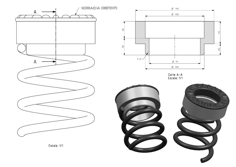

Есть у кого-нибудъ чертеж проставок на задние пружины Террано 21 кузов на 50 мм, или где купить подскажите? Или может лучше сделать 40 мм?

Есть у кого-нибудъ чертеж проставок на задние пружины Террано 21 кузов на 50 мм, или где купить подскажите? Или может лучше сделать 40 мм? Кидаю картинку. Сообщение отредактировал mk_1 - 24.5.2010, 19:46 Спасибо! — Pahazmey

KAMAZ Можно заказать с Питера капролоновые проставки. Пр... 24.5.2010, 16:18
STARGAZER Можно токаря озадачить, заказав у него проставки. ... 24.5.2010, 16:38
p.oleg Пахазмей, можешь поставить нивовские усиленные пр... 24.5.2010, 17:02
Pahazmey Нивовские ставил отездил год, выкинул, поставил св... 24.5.2010, 17:53
Форанер Нивовские гомно-унылое... Ставил кроуновские перед... 24.5.2010, 18:25
p.oleg ЦитатаНивовские ставил отездил год, выкинул, поста... 24.5.2010, 18:36
VITOLD А я себе поставил так называемые усиленные простав... 24.5.2010, 22:38
