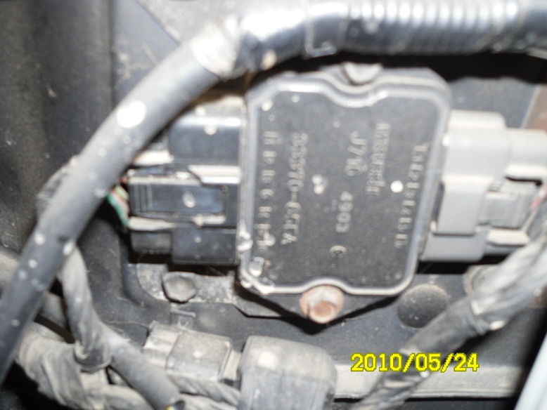

Герметизация часть 1
Escudo 95, двигатель H20A 2L
Были куплены силиконовый герметик универсальный прозрачный, и вот такая смазка:
были сняты крышки защищающие свечные катушки
и сами катушки
, катушки были обильно залиты смазкой диэлектриком включая и разёмы для катушек, в месте прилегания катушки к отверстию была нанесена смазка.
все раземы также датчиков и вообще все, были залиты смазкой
раземы заливал как показано на картинке
. Также были герметизированы отверстие щупов.
недобрался до инжекторов но это позже, также на неделе добавится самодельный шнорхель, герметизация компютера сигналки и воообще всех электронных блоков управления. планирую вывести сапуны повыше и надеть на них баскетбольные камеры. ну вот пока и все.
