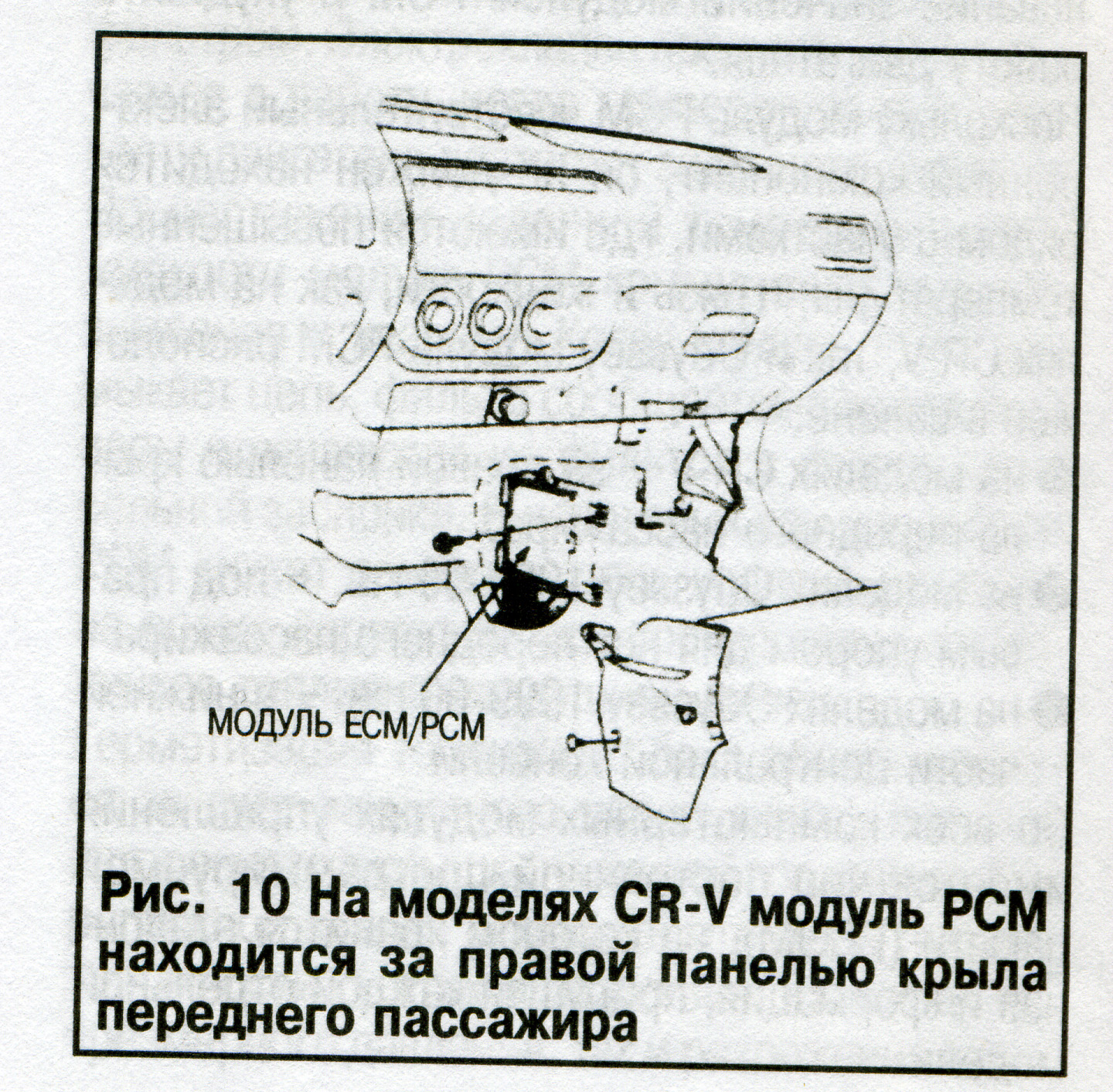

Цитата(Maledict @ 18.5.2010, 22:55) *
под бардачком, в ногах, было у меня на иннове, а тут видишь слева от бардачка.
скину картинку, но от леворукого и качество ее жуть, поможет или нет. разберете что на ней или нет - фиг знает, только может если ее прям на месте в авто разглядывать

- - Автогонщик   Залило компъютер. Он находится на уровне педалей.   15.5.2010, 20:37
- - Энтони Хопкинс   Цитата(Автогонщик @ 15.5.2010, 19:37) Зал...   15.5.2010, 20:48

- - GOLLANDEC   стартер то вообще крутит? или молчит? а то не напи...   15.5.2010, 23:35

- - GOLLANDEC   хм...вообщем отсканировал с книжки про топлевный н...   16.5.2010, 19:09

- - ЭЙВАН   100% комп. Вода выше педалей была?   16.5.2010, 22:50

- - GOLLANDEC   с талмуда - в случае выхода ЕСМ (компа) из строя, ...   18.5.2010, 23:10
- - Maledict   Цитата(GOLLANDEC @ 18.5.2010, 22:10) знач...   18.5.2010, 23:14
- - Лёлик   Цитата(Maledict @ 18.5.2010, 22:48) херня...   18.5.2010, 23:15
- - ЦаО   под бардачком комп тама   18.5.2010, 23:16
- - Maledict   Цитата(ЦаО @ 18.5.2010, 22:16) под бардач...   18.5.2010, 23:55
- - GOLLANDEC   Цитата(Maledict @ 18.5.2010, 22:55) под б...   19.5.2010, 0:31
