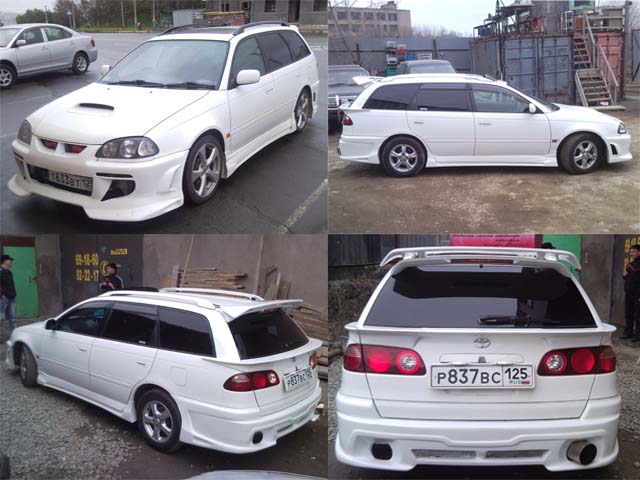

 мне предстоит установка нижнего спойлераи если удастся то такого как на фото.Может у кого нить есть инфа (фотоотчёт) -делитесь плизз
