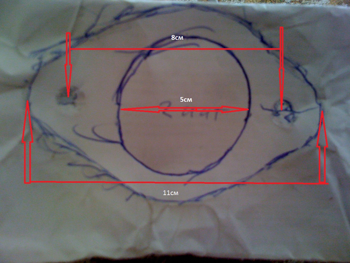

Есть выпуск, сочленения у труб с плоской площадкой и подразумевают либо вовсе не использовать прокладки либо сталь,
либо как мне подсказал товарищ можно с металлоасбеста вырезать, кольца не подойдут точно.
Вопрос, стоит ли использовать металлоасбест и если да, то где он продается и сколько стоит. Или тупо герметиком для глушаков смазать
сочленения ? Второй вариант самый простой, но мне кажется что т.к. выпуск будет "играть" то идея с герметиком возможно не самая лучшая ?

- - ТимиЧ   металоасбест можно глянуть у барыг что во дворе ид...   16.4.2010, 0:10
- - Maledict   герой ?   16.4.2010, 0:22
- - ДЮЙМ   Герметик не выдержит. Металлоасбест можно найти в ...   16.4.2010, 0:27
- - ТимиЧ   Maledict, гера это герметик!!)))   16.4.2010, 0:29
- - Maledict   Т.е. предварительно на бумаге сделать шаблон, купи...   16.4.2010, 0:32
- - ДЮЙМ   Старой прокладки нет? Лучше бы по ней. Можно колле...   16.4.2010, 0:42
- - Maledict   Виталий мне не на коллектор, мне на глушаки, т.е. ...   16.4.2010, 9:34
- - VITOLD   Мне кажется  на трассу выпуска даже из паранита по...   16.4.2010, 11:00
- - ДЮЙМ   Паронитовые не выдержат.   16.4.2010, 12:27
- - Maledict   Ну так как мы все же знаем что речь о трубах выпус...   16.4.2010, 12:39
- - qweqweqwe   не понимаю зачем воопще заморачиваешся...у меня на...   16.4.2010, 13:02
- - KAMAZ   герметик служит для того, чтобы выравнять поверхно...   16.4.2010, 13:13
- - Maledict   Блин.. наверное я сделаю для начала как Драгер, ту...   16.4.2010, 15:13
- - exPloZive   Maledict, а утебя Керамический герметик? Если он,...   16.4.2010, 15:55
- - Engine   Режь из металлоасбеста и не заморачивайся!...   16.4.2010, 16:48
- - Maledict   Цитата(exPloZive @ 16.4.2010, 15:55) Male...   16.4.2010, 18:12
- - exPloZive   Maledict, ВАЛЬЦЕВАТЬ НАДО однозначно   16.4.2010, 20:52
- - Maledict   господа, на вскидку никто не знает Прокладки ...   27.4.2010, 1:35
- - ДЮЙМ   Тема, да ктож такую инфу в себе держать будет? Зае...   27.4.2010, 10:29
- - Maledict   да фиг знает, мне вот подсказали чт она субару sti...   27.4.2010, 12:16
- - Maledict   О чудо, фирменные прокладки BlitZ Power Racing был...   27.4.2010, 15:48
- - ДЮЙМ   Тема, давно пора уже начинать верить в отечественн...   27.4.2010, 20:26
- - Maledict   Нет ну в то что наши могут сделать прокладку для в...   27.4.2010, 21:08
