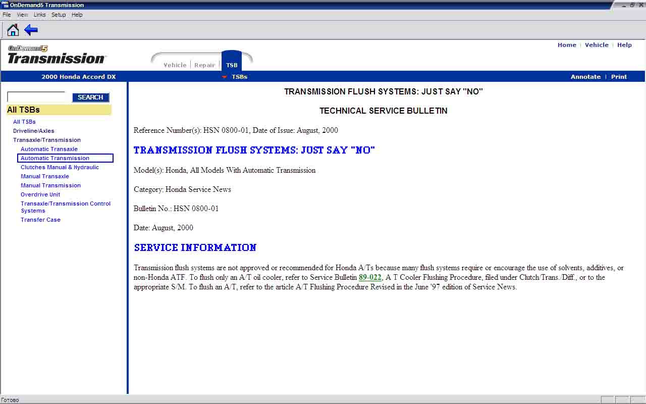

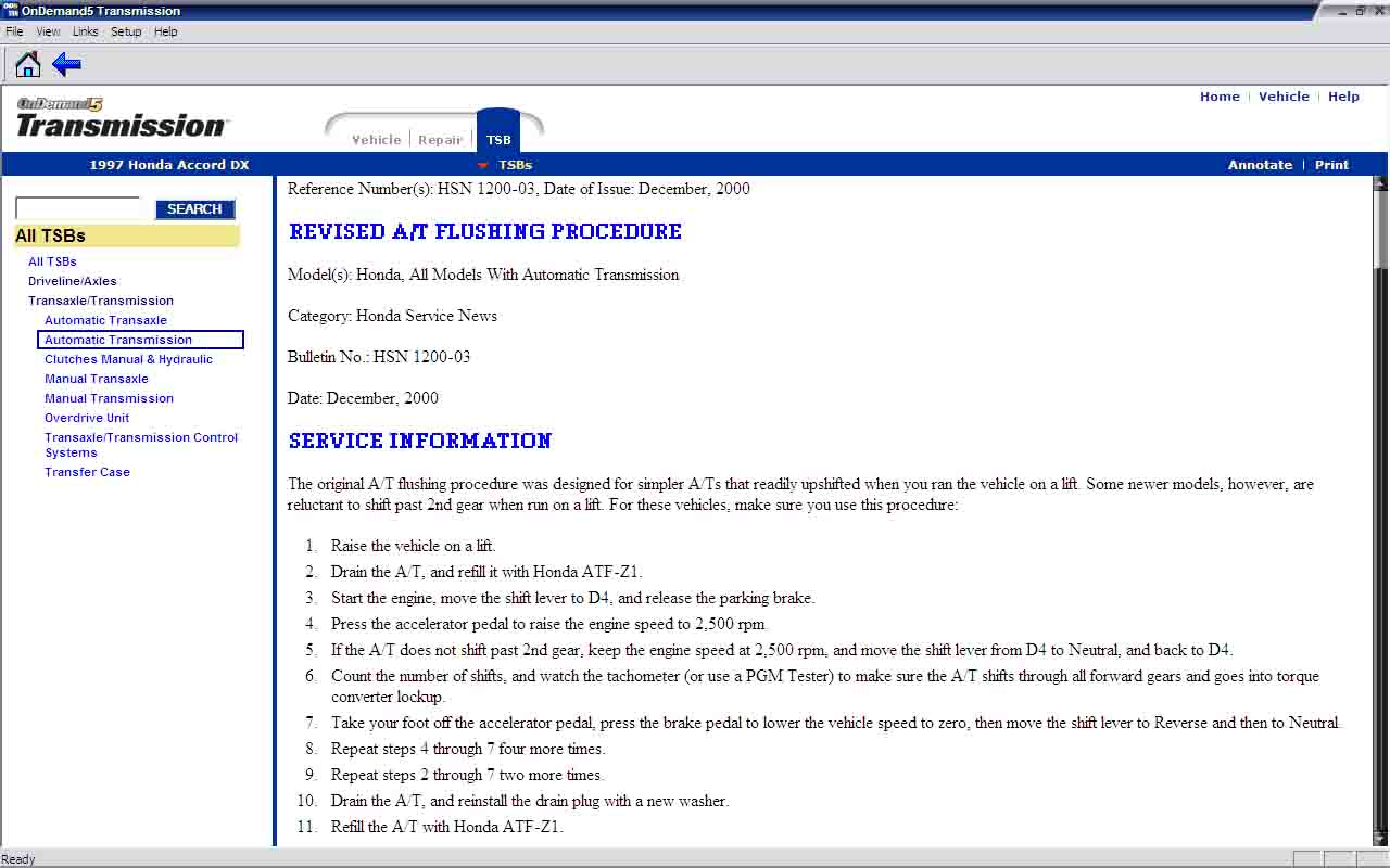

Начну с предистории. Давненько тут на форуме общались по поводу замены масла на стенде(типа 100%) ссылка доступна только зарегистрированным . Я поменял на стенде, уважаемый man-at-work говорил что не стоит этого делать, мы спорили :smile3: Я утверждал что ничего страшного, он обратное. Снимаю шляпу перед ним, все что он и говорил случилос.... коробка умерла.

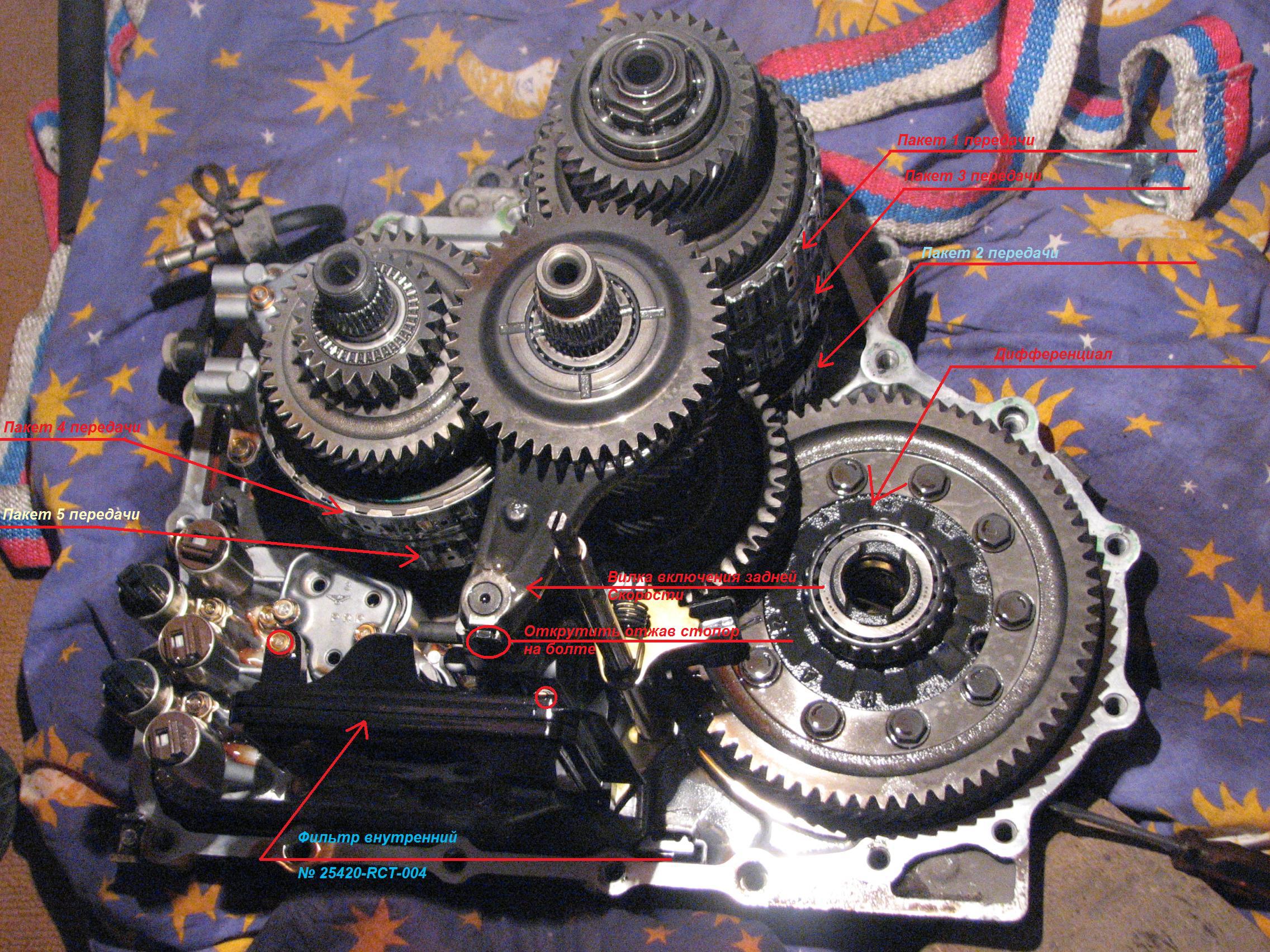

корпус (снимается он с усилием) и дальше видим:
[ATTACH]23710[/ATTACH]
C промежуточного вала снимаем шестерню, вилку включения задней передачи. Снимаем фильтр(два болта откручиваем). Я не удержался его разломать чтоб посмотреть что там внутри

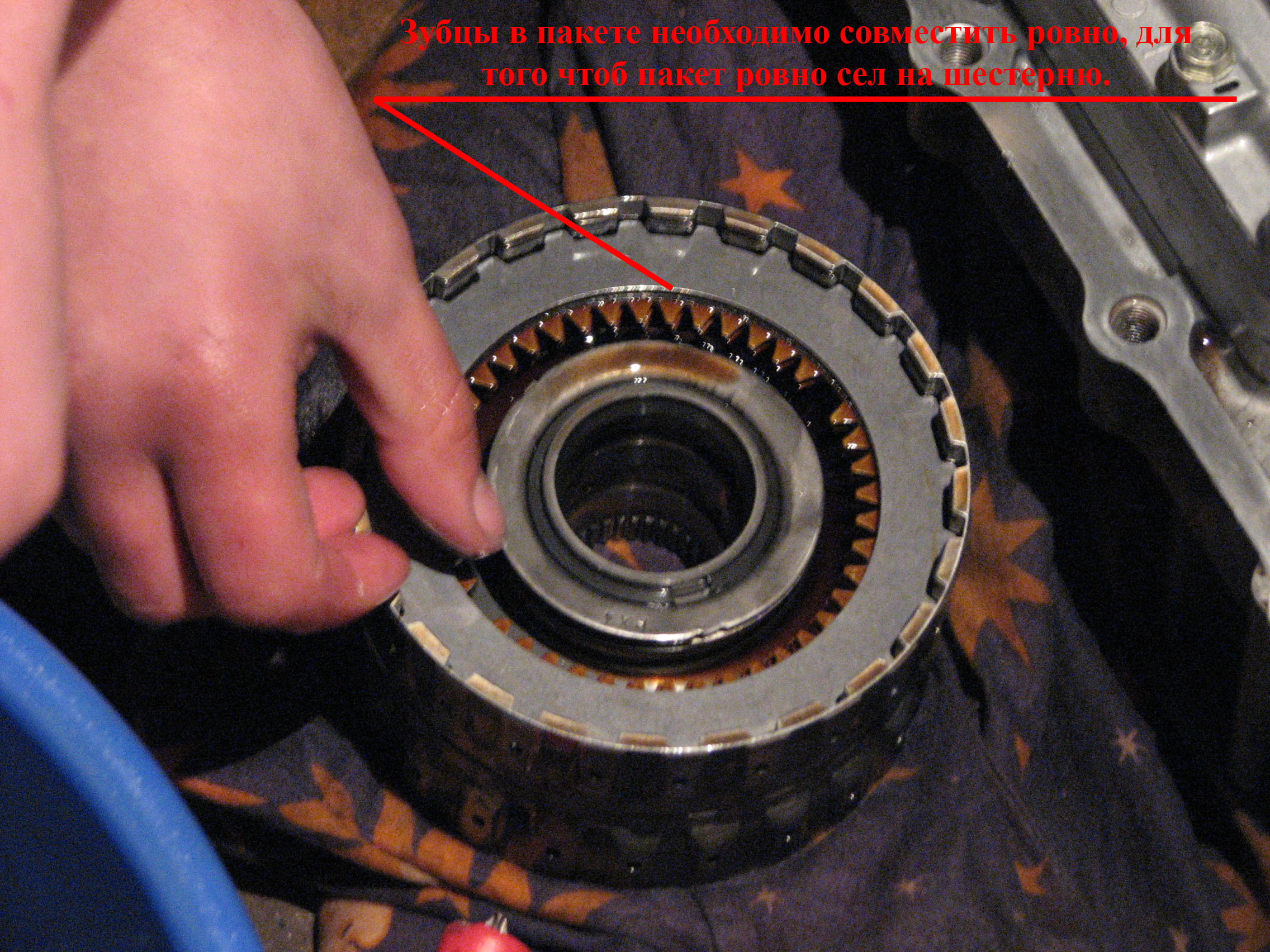

проверяем дифференциал на зазоры, валы разбираем так же по инструкции, снимаем пакеты фрикционные. И вот оно Сгорели фрикционы 2 и 4 передачи просто в хлам, диски синии фрикционы осыпавшиеся на фото не очень получилось
[ATTACH]23715[/ATTACH]
Еду покупаю диски стальные и фрикционы и оба фильтра и 2 прокладки(по ценам ниже отпишусь)
Фрикционные диски необходимо вымочить в масле перед установкой

Собираем пакеты, собираем валы и откладываем в сторону.

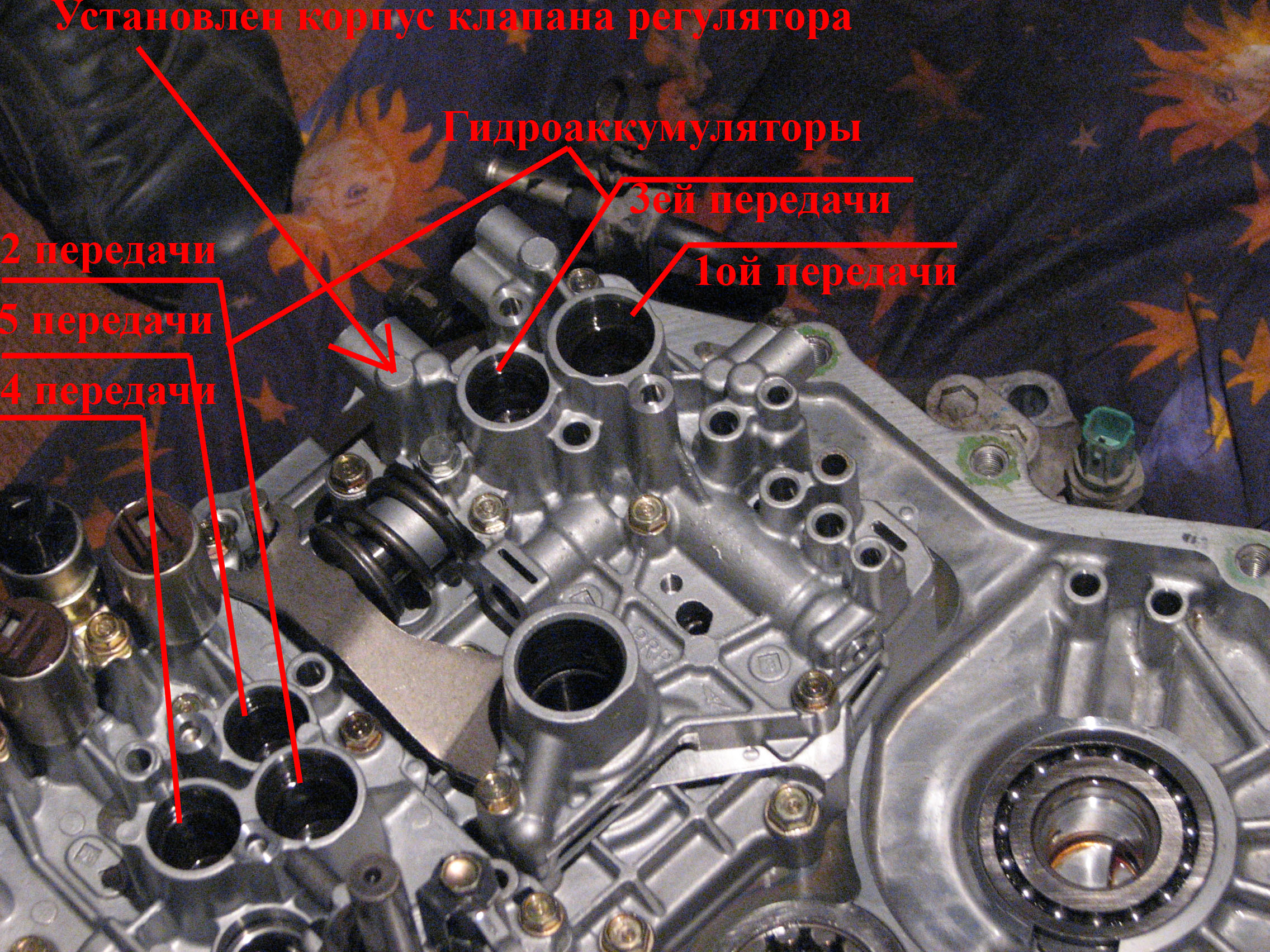

Снимаем сервоклапан(14 болтов) аккуратно все промываем, вынимаем поршни гидроаккумуляторов, промываем изучаем на предмет задиров, порывов уплотнительной резинки и т.п.. Сушим и собираем все в обратной последовательности

Ставим на место основной регулятор, сервоклапан, устанавливаем фильтр (обязательно залить маслом!)
