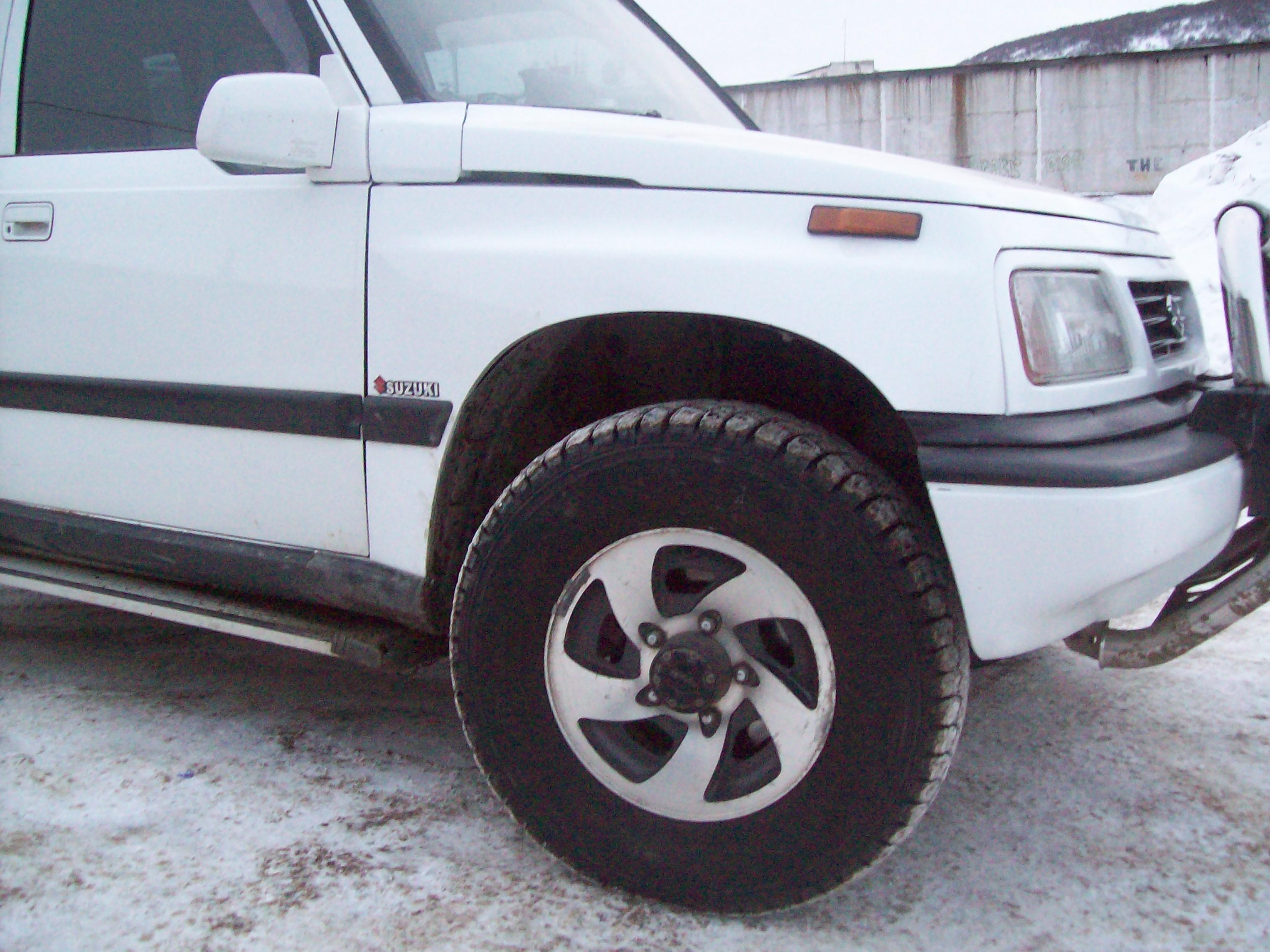

Лифтовка подвески Сузуки Эскудо (бюджетный вариант):
Родные пружины + резиновые проставки для пружин ВАЗ (высокие, около 5 см). Брал в Моторе 120р. пара (всего надо 4 шт.)
ВНИМАНИЕ! Необходимо удлинить шланг сапуна выходящий из редуктора заднего моста. При максимальном вывешивании шланг может слететь, последствия ясны.
Амортизаторы не наращивал, хотя и собирался, хода хватает.
P.S. оптимальный вариант для установки колес 235х75х15.
Плюсы: увеличиваем проходимость и внешний вид машины (жалко смотреть на некоторых просевших Эскудиков). Если вы не собираетесь участвовать в "NORD-TROPHY" , то этого вполне достаточно для безопасной езды по городу и выездов на рабалку/охоту.

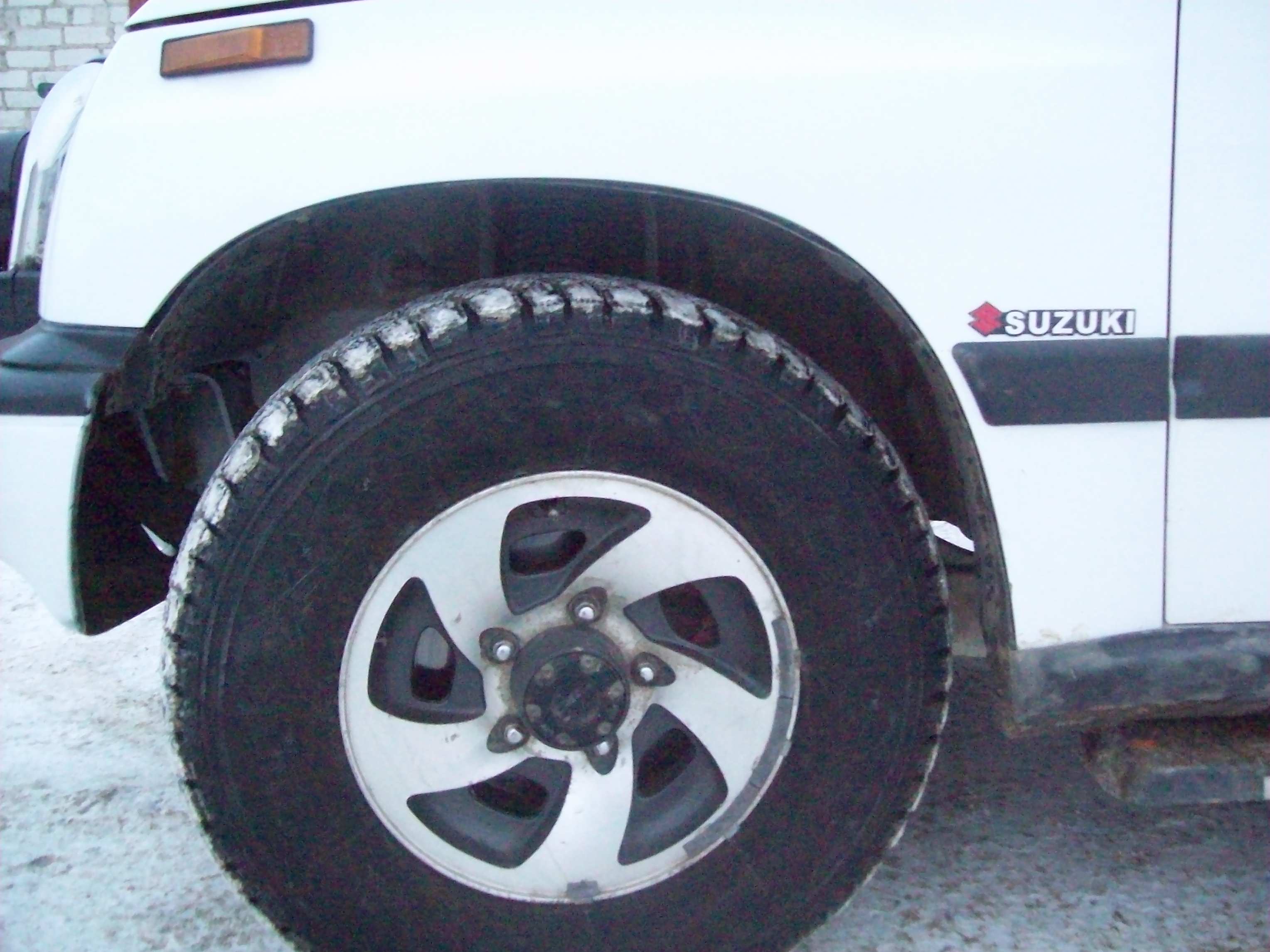

Всем привет! С новым годом всех! По чертижам,которые выкладывал, лифтанул машингу без всяких подрезаний. Осталось воткнуть расширители арок и расширители базы. резина 235-я.
