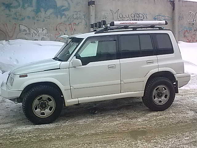

Наконец-то зделал себе бодик new_russian.gif , тобишь оторвал кузов от рамы . И зделал лифт подвески. Поначалу думал, что это всё так сложно suicide2.gif , оказалось всё наооборот всё как дважды два. Набор ключей+ гараж +балгарка+дрель и немного свободного времени declare.gif .
Почитав много сайтов про это и всё решиЛСИ . Кстате брал вот здесь :
 http://polyostroff.ru/forum/viewtopi...er=asc&start=0
Я к чему это всё, может кому и интересно, то могу поделится проделанной работай , а то прочитав эти сайты всё равно остаётся много непонятным, пока это всё непроделаешь...

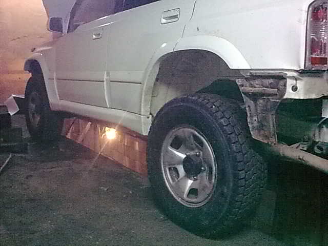

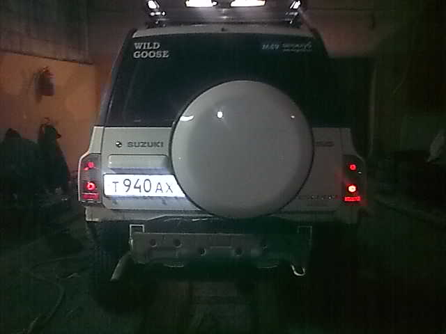

Вообщем вот. За сегодня оторвал от рамы: Фото верх что было, снизу что что стало.
Для Эскудор с двиг. J20A заморочки с рулевым карданом. Там нет шлицевых. Тупо сварка. Спасибо ЭЙВАНу и PaWELL за оказанные консультации.
