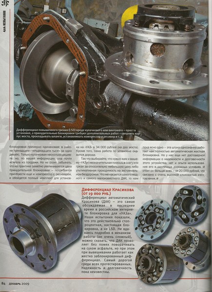

- - Shiko   статья в журнале 4х4 за декабрь сего года ...   23.12.2009, 15:12
