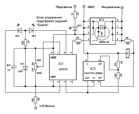

На втором рисунке красным цветом обведён переменный резистор, который нужно крутануть на ноль и вернуть обратно в нужное положение для начала обогрева. На этом же рисунке видно как надо сделать, то есть необходимо поставить реле которое будет на небольшое время замыкать средний контакт переменного резистора в положение MIN и буквально сразу же возвращать в прежнее положение . Тем самым контроллер будет думать что вы крутнули это колесо и вернули в прежнее положение. То есть начнётся нагрев...
Можно использовать дополнительный канал сигналки которая стоит на авто. 1) они есть у любой сигналки. 2) Можно тем самым выбирать когда надо включить обогрев, когда не надо. То есть заводим машину. И если нам кажется что нужно включить обогрев, то активируем этот дополнительный канал. Надо отменит, что на сигналки нужно предварительно запрограммировать, что бы этот канал работал скажем пару секунд- этого вполне хватит, что бы обогрев заработал. причём греть он будет именно с той мощностью, на которой мы оставили его скажем с вечера..
кому то покажется что это сложный способ, поставить реле не каждый сможет, но програмировать микросхему 12f675 гораздо проблемней...
