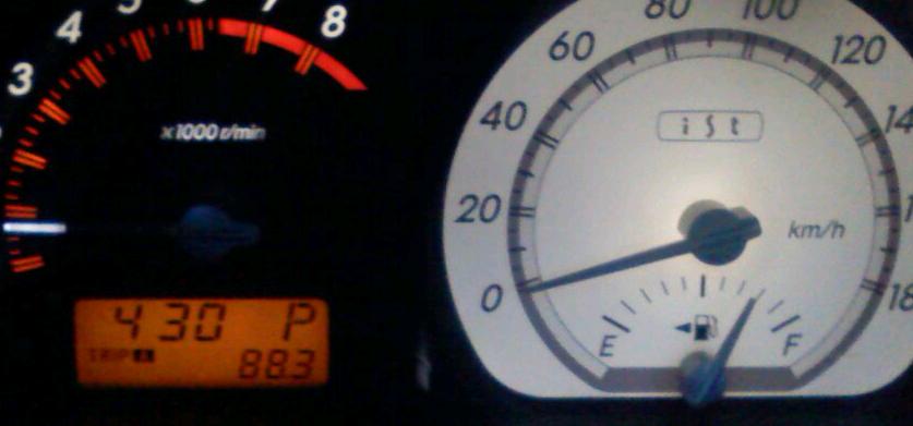

Aurelius
сообщение 1.12.2009, 14:02
Сообщений: 8046
Спасибо: 4387
Авто: Toyota Verso 2010
Примерно вот. Получается 10-12 литров... стоянки с работающим двигателем, без прогревов... Прогрев 15-20 мин только перед поездкой.
Сообщение отредактировал Aurelius - 1.12.2009, 14:25
Переходи на темную сторону!

- - Aurelius   Примерно вот. Получается 10-12 литров... стоянки с...   1.12.2009, 14:02
