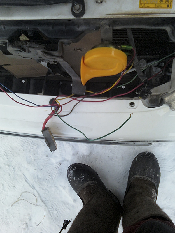

вот вобщем купил авто марк на сигнал клац а в ответ тишина ,открыл капот и увидил там такое вобщем стоит сигнал
2 сигнала и коробачка загадочная ну так вот из неё 5 проводков идет красный разветвляеца на оба сигнала и через предохранитель зацеплен на аккум (+) черный идет напрямик к аккуму (-) синий подцеплен к сигналу справо желтый подцеплен к сигналу слево и остался один проводок каторый некуда неподцеплен если его прислонить к + на аккуме начинает орать сигнал ,если на массу тоже орет так как родные сигналы сняты остались только 2 провода идущие к ним ну так вот как мне все ето сцепить чтоб сигналило может кто сталкивался с такои ерундои подскажите |

KaZaH_TIP может этот зеленый как раз и идет на сигнал.. стра... 27.11.2009, 19:49
iblis Это сигнал с мелодией (труляля или бибифафа -подоб... 27.11.2009, 19:52
`Саня` Цитата(KaZaH_TIP @ 27.11.2009, 18:49) мож... 27.11.2009, 19:58
iblis Ты не понял. Он ставится вместо штатного сигнала и... 27.11.2009, 20:01
`Саня` Цитата(iblis @ 27.11.2009, 20:01) Ты не п... 27.11.2009, 20:05
iblis Теперь я понял, просто пару таких игрушек ставил, ... 27.11.2009, 20:10
Lonely_Madness на коробке есть переключатель?
у меня просто там в... 27.11.2009, 21:25
`Саня` Цитата(Lonely_Madness @ 27.11.2009, 21:25... 27.11.2009, 21:40
`Саня` мучался с етим сигналом а оказалось шлеиф руля уме... 23.1.2010, 0:38
