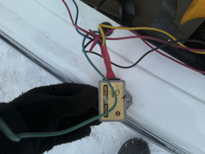

вот вобщем купил авто марк на сигнал клац а в ответ тишина ,открыл капот и увидил там такое вобщем стоит сигнал
2 сигнала и коробачка загадочная ну так вот из неё 5 проводков идет красный разветвляеца на оба сигнала и через предохранитель зацеплен на аккум (+) черный идет напрямик к аккуму (-) синий подцеплен к сигналу справо желтый подцеплен к сигналу слево и остался один проводок каторый некуда неподцеплен если его прислонить к + на аккуме начинает орать сигнал ,если на массу тоже орет так как родные сигналы сняты остались только 2 провода идущие к ним ну так вот как мне все ето сцепить чтоб сигналило может кто сталкивался с такои ерундои подскажите |

Ты не понял. Он ставится вместо штатного сигнала и при нажатии играет случайную мелодию из 7 звуков.

iblis Это сигнал с мелодией (труляля или бибифафа -подоб... 27.11.2009, 19:52

`Саня` Цитата(iblis @ 27.11.2009, 20:01) Ты не п... 27.11.2009, 20:05
iblis Теперь я понял, просто пару таких игрушек ставил, ... 27.11.2009, 20:10

`Саня` мучался с етим сигналом а оказалось шлеиф руля уме... 23.1.2010, 0:38
