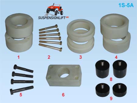

Итак отчет. В общем заказал я себе лифт комплект (на фотке) стоило это мне 6650 вместе с доставкой, оплатил через банк, через дней 7-10 получил свои проставки, продавец молодец, в день оплаты уже отправил мне проставки качественно сработано. И началась двухнедельная эпопея. сразу оговорюсь, т.к. работаю по будням очень усиленно, работать мог только на выходных... вторая проблема это занятый гараж.. опять же по причине что работать могу только на выходных, то постоянно загонять-выгонять машину из гаража было проблематично (брат автомех занимается ремонтами), вот и решил делать на улице... подогнал на бетонированный кусок территории и начал. Планировал лифтовать и перед и зад проставками, но когда разобрал обнаружил две интересные вещи... 1. машина уже была лифтована сзади проставками на 2-2,5 см... 2. правая пружина лопнула сверху ровно на один виток)... потому пришлось покупать новые пружины (родные от жигули копейки, передние, и самые тонкие резиновые проставки от жучки, для выравнивания), когда снял амортизаторы оказалось что они пробивают, так что амортизаторы сразу пошли на замену на волговские...

итак моя ошибка что не открутил рычаги заднего моста, тогда можно было бы без использования стяжек для пружин поставить все на место, но с другой стороны с задними пружинами проще, там места для стажек больше, нежели спереди, где мешают привода. Вторая ошибка что не ослабил сайлентблоки крепления А-рычага, их надо было ослабить и после установки колес закрутить.
Передняя подвеска делалась после прочтения инструкции на сайте suspensionlift (там же заказывал проставки) (это не реклама, сайт хороший)...
