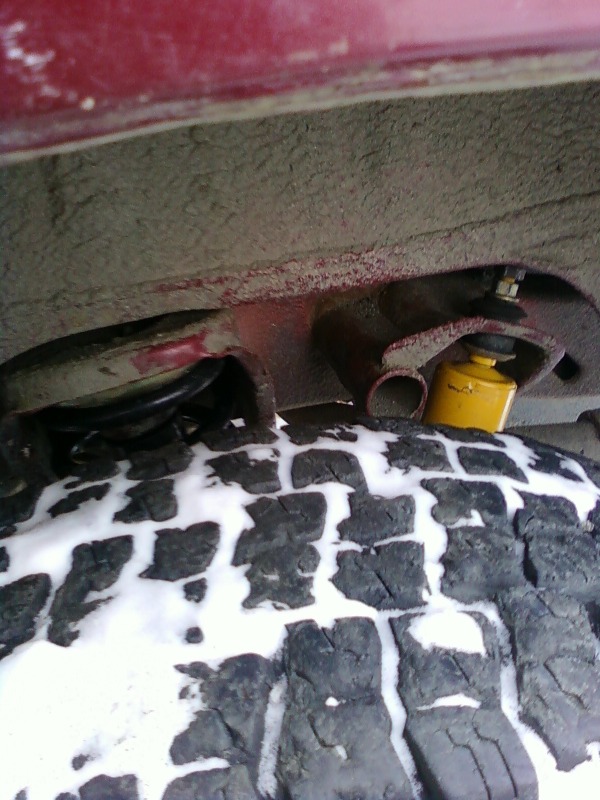

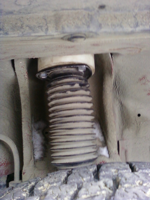

В общем сейчас фотки, чуть позже из дома напишу сам отчет о том как лифтовался и с чем столкнулся...

- - BETEP   В общем сейчас фотки, чуть позже из дома напишу са...   16.11.2009, 19:18
- - BETEP   23898, когда снял передние колеса (после переделки...   17.11.2009, 2:09
