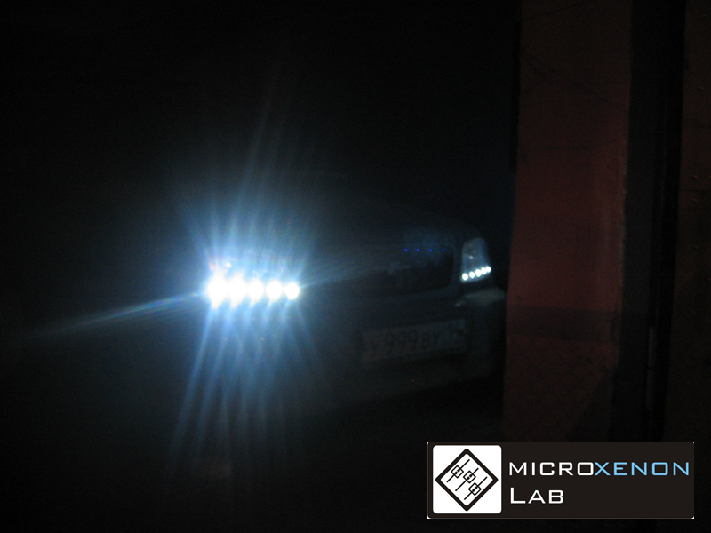

Обещал создать тему посвящённую светодиодам и вот!
Собрали модули повторителей поворотов в боковые зеркала,ну и установили....
Маленький отчёт,вам на обозрение!

- - dissector   видил , видил - классненько! ты б короллку сво...   1.11.2009, 23:03
- - Anton0917   прикольно на каком то американце джипе видел, очум...   1.11.2009, 23:07
- - DvK   блин.. прикольненько.. скока такой тюнинг стоит?   1.11.2009, 23:09
- - Slon   Dissector!Приятно вас видеть! всё в проце...   1.11.2009, 23:11
- - ToxicBlade   а я уже не надеялся что ты выложешь фото аааааааа...   1.11.2009, 23:25
- - Slon   Цитата(DvK @ 1.11.2009, 22:09) блин.. при...   1.11.2009, 23:31
- - ToxicBlade   это наша первая работа на моем авто Стопы на Hilux...   1.11.2009, 23:49
- - DvK   парни.. вы фанаты.. респект..   1.11.2009, 23:52
- - Urist   сколько будет стоить сделать это.работа с материал...   2.11.2009, 2:25
- - Slon   Цитата(Urist @ 2.11.2009, 1:25) сколько б...   2.11.2009, 3:29
