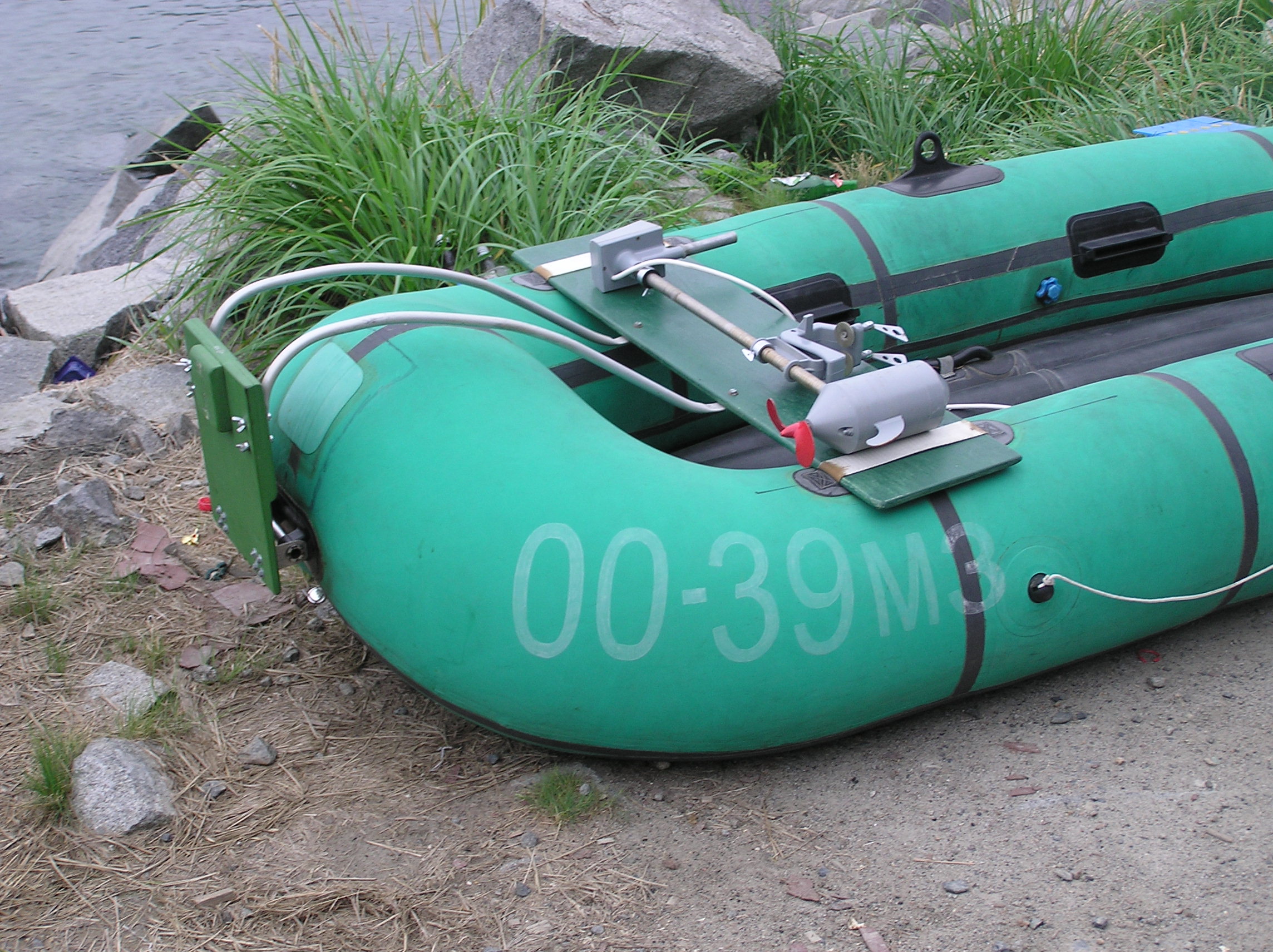

Вообщем вот
получил сегодня в авиапартнере Minn Kota TRAXXIS 40 (отдельное спасибо Шанс II за доставку меня и груза).
Приобретен в ссылка доступна только зарегистрированным ,
Данный девайс, позволяет ходить на надувной лодке (турист - 3) только без лишних мышечных усилий, без шума и распугивания дичи взмахами весел, а также в случае макропроводности погоды одеть на лодку тент и продолжать приобщение к природе. Кто пробовал вернуться на трехсотке, под веслами с батарейной, против ветра, при отливе, тот понимает каких усилий это требует.
Мотор подходит для передвижения по озерам, морю (штанга регулируется) имеет возможность установки на боковой борт обыкновенной трехсотки (интернет магазины изобилуют количеством боковых транцев). Нынешним летом на Абрау специально прокатился на 9 метровом цельнометаллическом "баркасе" (морской спасательный), с наружи обшитом деревом (стилизованном под ладью викингов), с фальш мачтой (парусность дай бог) - против ветра как здрасте, единственный недостаток - полностью отсутствует звук работы двигателя. Также применяется для швартовки яхт. Разновидность устанавливается на штатную "ногу" обычного лодочного ДВС.
Ниже приводится ряд статей с целью исключить ненужные вопросы.
Озер у нас хватает (гранд, глухое, соленое), может кому и пригодится данная информация.
Сам, допустил промах и купил мотор для лодки грузоподъемностью 1100 кг, хотя в планах покупка лодки грузоподъемностью 500 кг.
