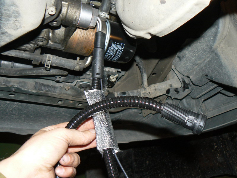

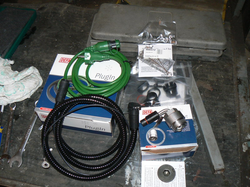

В общем, долгие муки выбора привели к тому, что решился установить электрический подогреватель ДВС фирмы DEFA. Webasto и подобные очень хорошо, но пока не по карману. Северсы и подобные подогреватели сложны в установке, в частности для Subaru.
DEFA устанавливается в технологическую заглушку, которая на резьбе, т.е. нет проблем с местом установки.
Знающему человеку время монтажа составит полтора часа, я монтировал не торопясь, с перекурами и ужином в течении 5 часов. Комплект подогрева (минимальная комплектация- кабель и ТЭН) приобретался на Транспортной в автомагазине. ТЭН №240, 550 Ватт, 220 Вольт. Более мощных нет, по крайней мере я не нашёл..
Цена: ТЭН- 4.400 руб, кабель- 2.200 руб.(2,5 метра- зелёного цвета который).
Испытания в полном обьёме не проводились. В полностью остывшей машине, с +1 градусов за 1 час 30 минут температура поднялась примерно до 15-17 градусов, приборная стрелка лежала.
Теперь собственно фото, будут вопросы- задавайте..
