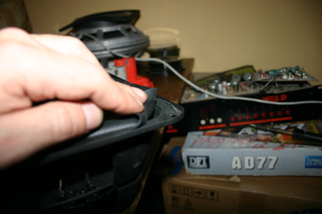

при обрыве провода на подвесе.
собственно - аннгличане-...........
но .......... vibe Q3N -DEATH 69/
Иллюстракции вивисекций----
1 отклеиваем верхний подвес диффузора
2 отклеиваем центрирующую шайбу от корпуса, предварительно отмачиваем ацетоном или
спец.жидкостью \нежность\
3 отпаиваем провода
4 снимаем диффузор
5 скручиваем один виток с катушки
6 иглой делаем отверстие- для подвода провода
7 продеваем провод , заклееваем и подпаиваем к гибкому проводу подвеса
8 ставим диффузор на место
9 припаиваем провода к клемнику
