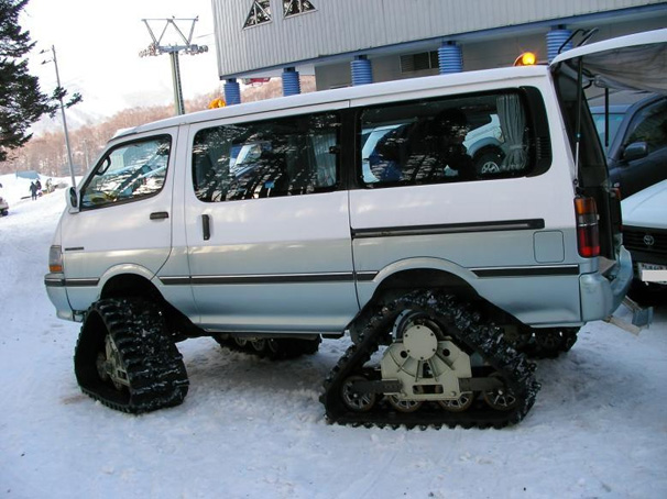

- - Рамзес   что-то я не понял, а как рулить?... фотки девайса ...   4.10.2009, 11:26
- - D-imon   Цитата(Рамзес @ 4.10.2009, 11:26) что-то ...   4.10.2009, 11:38
- - Рамзес   это выглядит как-то так?...   4.10.2009, 13:24

- - PaWELL   Как-то да. Вот как выглядят мат-траки. Ребята прое...   4.10.2009, 13:44
- - x34   жестокий паджерик..хотя хайлюкс выглядет посерьезн...   4.10.2009, 14:11
