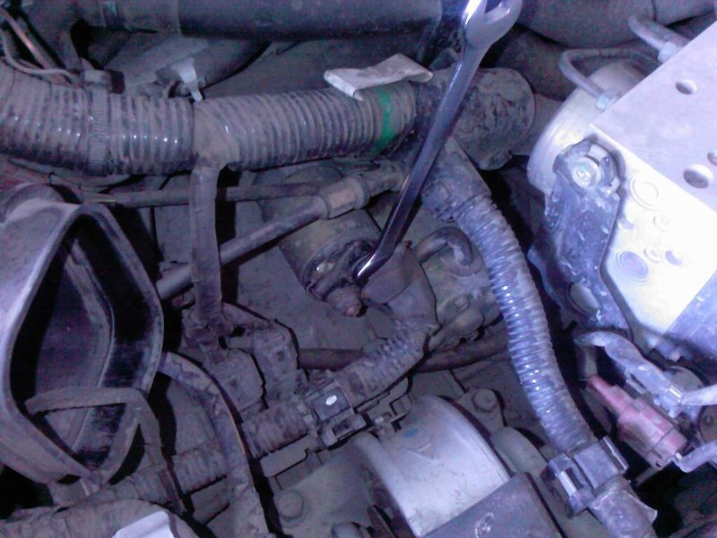

6. Стартер крепится двумя болтами М10- сверху, М12-снизу справа.
Головкой на 14 с удлинителем отворачиваем верхний болт.
Прямым накидным ключом на 17 (желательно двенадцатигранным) отворачиваем нижний болт.
Для наглядности показаны на снятом стартере.
Выводим стартер из посадочного гнезда и аккуратно поворачивая из стороны в сторону находим положение, при котором он проходит между жгутами проводов и разъёмами, вытаскиваем наружу.
Собственно процедура снятия стартера окончена.

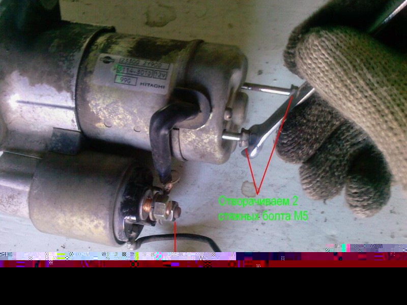

1. Ключом на 12 отворачиваем гайку крепящую клемму щёточного узла на втягивающем реле.
Ключом на 10 отворачиваем два стяжных болта М5.
2. Вместе с якорем снимаем заднюю крышку.
3. Отвёрткой отворачиваем два винта на задней крышке, и снимаем её.

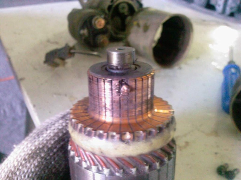

5. Осмотрев детали нашел виновников отказа стартера.
На якоре оплавилась дорожка
Щёточный узел так же в плачевном состоянии.
На магнитах статора повреждений не обнаружил.
