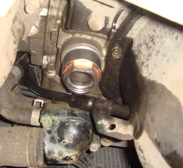

- - Лис   В общем, долгие муки выбора привели к тому, что ре...   24.10.2009, 17:07
- - DvK   поздравляю с установкой.. а что это за заглушка? в...   24.10.2009, 19:40
- - Лис   1.Заглушка технологическая, (расположена в картере...   30.10.2009, 19:23
- - DvK   Цитата3.Вопрос- это походу канал на масленный охла...   30.10.2009, 19:46
- - Лис   Предполагаю, что если оставить авто на улице, где ...   31.10.2009, 1:10
