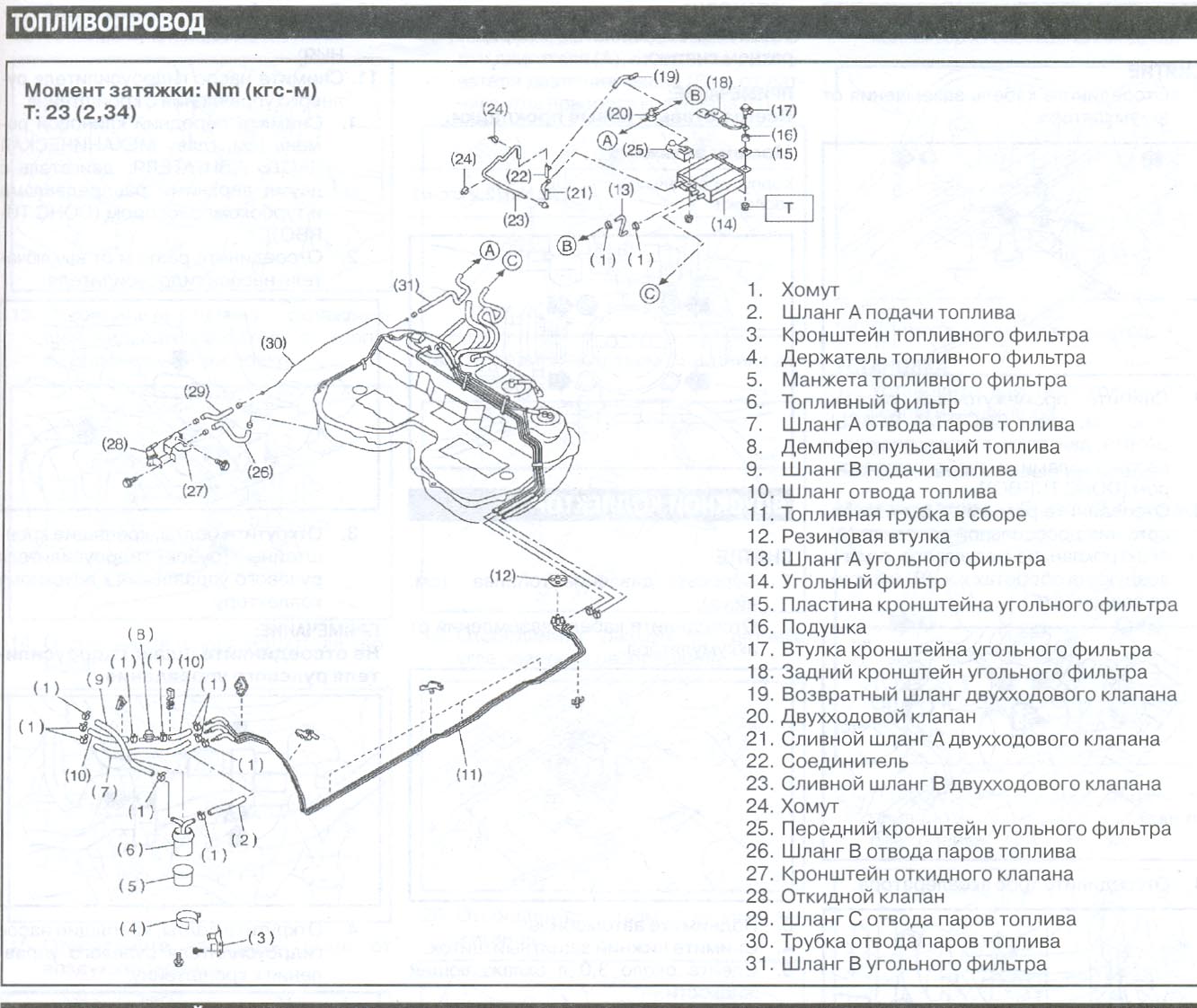

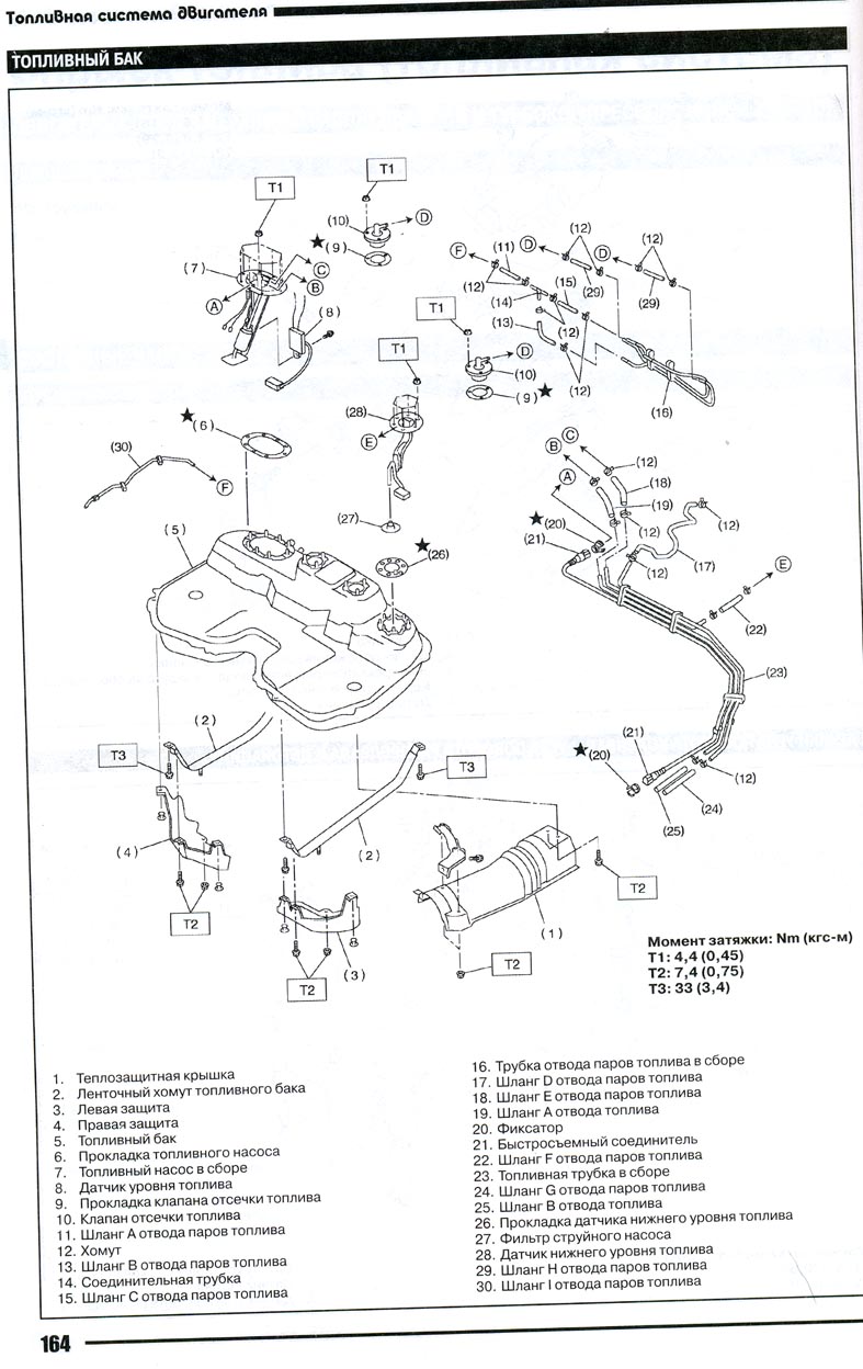

Цитата(ASS @ 11.8.2009, 22:54) ссылка доступна только зарегистрированным
Фиг знает dry.gif Еслиб в инструкции было бы написано что это датчик и насос в одном лице,то всё бы стало ясно.
А так???
