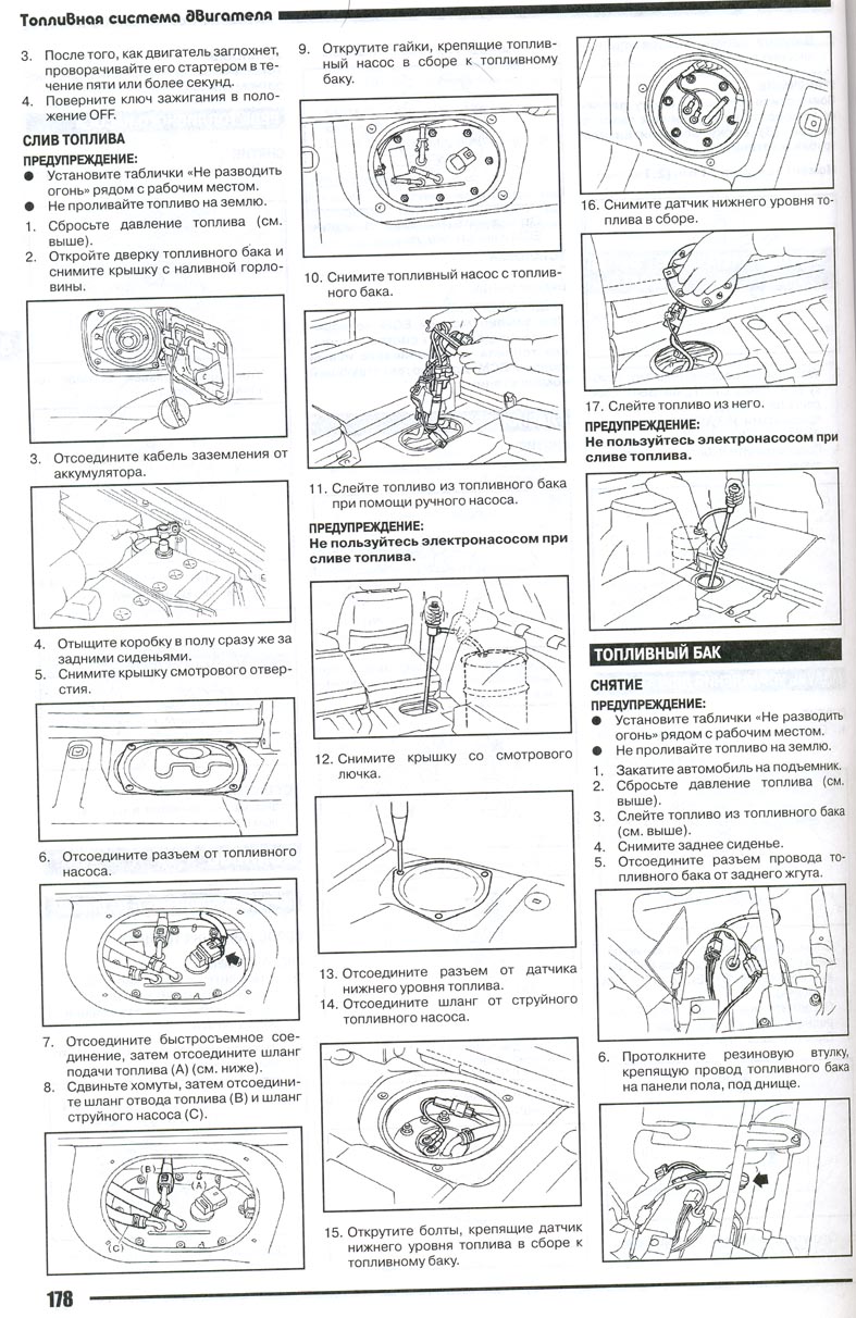

Цитата(Буржуй @ 7.8.2009, 11:33) *
[attachment=26820:хз.JPG]
Ну вот есть...
Есть запчасти на SF5
