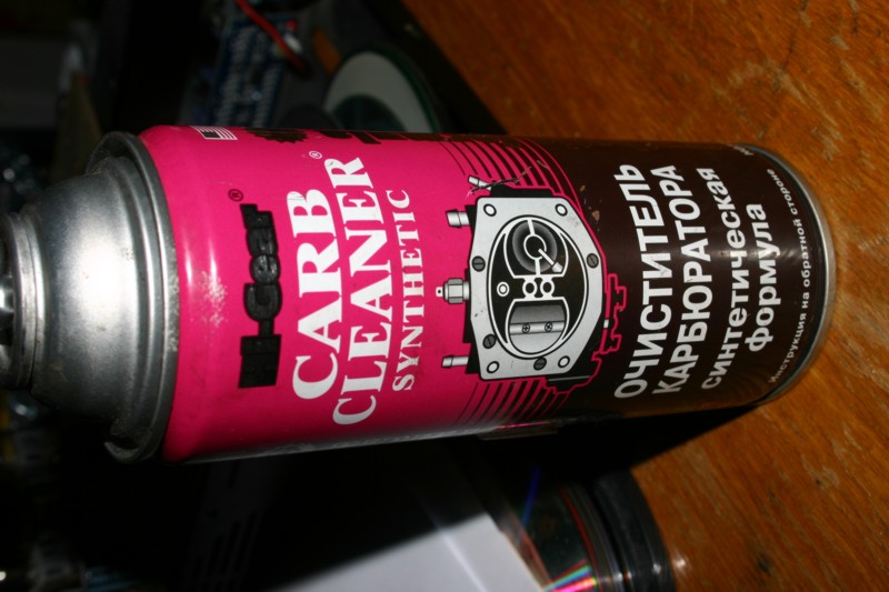

карбоклинер!
Цитата(Maledict @ 11.8.2009, 21:16) *
Снимать и мыть, чес слово я не делал ни разу, делал мой кореш, проклял все и сказал что даже за бабки никому больше не будет этого делать.
Фича в чем, если в баке дерьмище, то ты инжектора мой не мой, фильтр меняй не меняй усрется все в момент.
выковыривал у себя в баке ветку... нормальная ветка , от лиственного дерева...
