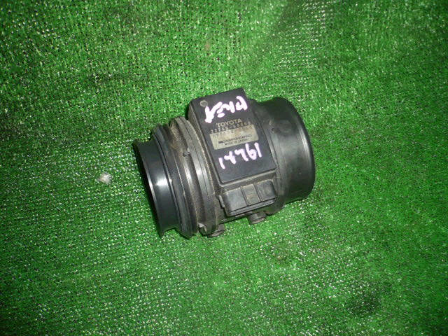

Народ куда ставился двиг 1uz-fe? на разборках есть они? блин мне на мой мотор нужен датчик воздухо расходометер.... пробил по инету по каталогу он ставился на эти моторы... где взять?

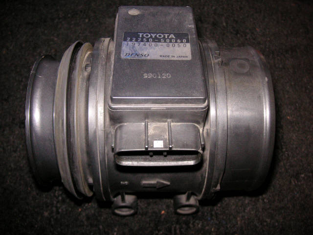

RVN, нету кузова где снят мотор...они везде одинаковые на 1jz-гте vvti включая с 1996-2001 какие нафик кр бэхээры... фигня какаита... вот 2 фотки один с цельсиора 95года второй с марка ...

- - RVN   а у тебя какой тип датчика HW-12, HW-13 или KR?   4.8.2009, 14:09
- - Drager   RVN, на нём не написано... обычный маф....   4.8.2009, 14:12
- - RVN   а машинка какая?   4.8.2009, 14:17
- - Drager   RVN, в профиле же написано   4.8.2009, 14:18
- - RVN   так там написан 1 JZ-GTE/. а ты пишешь про 1UZ-FE   4.8.2009, 14:21
- - Drager   RVN, читай внимательно...я написал что этот датчик...   4.8.2009, 14:22
- - Drager   RVN, ты не чё не путаешь? у нас на разборе максиму...   4.8.2009, 14:27
- - RVN   как хочешь. там целая таблица у меня. в личку писа...   4.8.2009, 14:27
- - Drager   RVN, напиши тут или в ЛС   4.8.2009, 14:27
- - RVN   цельсиор 1-юз фе. 89-92 и 92-94 стоялодин датчик, ...   4.8.2009, 14:35
- - Drager   RVN, Мотор у меня стоит 2000 года... но датчик суд...   4.8.2009, 14:37
- - camry-club   маджеста юзает этот двиг   4.8.2009, 14:39
- - RVN   тебе нужен HW-23. Стоял на атлете жте-шном с 99 п...   4.8.2009, 14:48
- - Drager   RVN, инет выдает что 22250-50060 ставился на: мад...   4.8.2009, 14:54
- - RVN   на маджесте стоит как у гены на сайре, а на цельси...   4.8.2009, 14:59
- - Drager   RVN, с чего ты взял что он у меня есть? я фотки н...   4.8.2009, 15:08
- - RVN   откуда ты знаешь,что на маджесте и на твоем моторе...   4.8.2009, 15:09
- - Drager   RVN, ну я же сказал 5 раз что маджеста с 1юзет...   4.8.2009, 15:11
- - RVN   это тип KR. тебе нужен HW-23   4.8.2009, 15:11
- - Drager   RVN, а почему каталог выдает? не просто так же...   4.8.2009, 15:12
- - RVN   самый простой для тебя путь- переписать номер кузо...   4.8.2009, 15:13
- - Drager   RVN, нету кузова где снят мотор...они везде одинак...   4.8.2009, 15:17
- - RVN   внимание, вопрос. с чего ты решил, что датчики на...   4.8.2009, 15:19
- - Drager   RVN, там пишут с какой машины... TOYOTA CELSIOR ...   4.8.2009, 15:20
- - RVN   тебе виднее. ищите и обрящете. за сим прощаюсь. (о...   4.8.2009, 15:37
- - avto     22250-50060                                     ...   4.8.2009, 15:38
- - Chaser_510   на аристах 92-97г ставился такой движок   4.8.2009, 15:39
- - Drager   avto, где пробил этот номер? странно почему не выд...   4.8.2009, 15:41
- - avto   2225050060  Electrical - Powertrain control - Mas...   4.8.2009, 15:50
- - Drager   как я и говорил на старом обрасце твин турбового м...   4.8.2009, 15:53
- - avto   вот то что ты дал прально я все дал прально.   4.8.2009, 16:00
