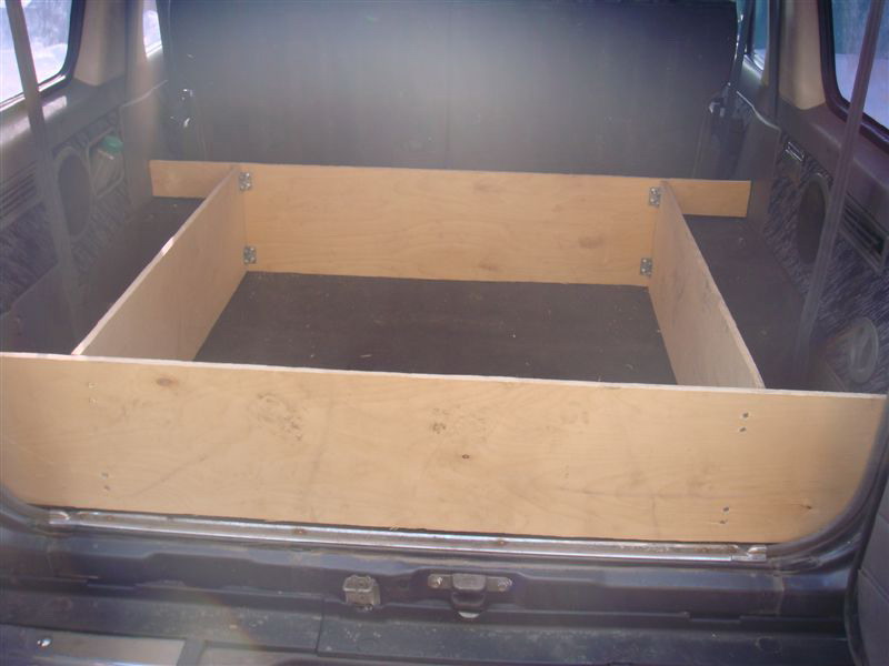

Недавно до меня дошло, что наклейки на джипах "Active vacation" это не пустой звук.. Оказывается это значит, что машина оборудована спальником, умывальником, печкой и тд. Давно вынашиваю такую идею, построить в багажнике что-то типа спальника-ящика.. И барахло валяться не будет и на охоте-рыбалке спать удобнее.. Собака правда не рада будет, ну да ладно...
Образ этой конструкции в голове почти оформился.. Осталось додумать детали.. Делать буду из фанеры 10-ки или чуть больше... Единственное, чего не придумал - чем все это хозяйство обшивать-обклеивать...
В идеале нужен материал, которым сабы обтянуты (забыл как называется). Но в Магадане не могу его найти.. Кто-нить знает где такая вещь продается?

Ну вот 3 дня работы и сбылась мечта.

- - KAMAZ   материал называется КАРПЕТ нафиг спальник я непл...   7.3.2008, 17:48

- - KAMAZ   Оleg95, карпет ищи в магазине AVS (он ещё не закры...   11.3.2008, 10:49

- - KAMAZ   Да он не пачкается то... и не обтирается... мегат...   11.3.2008, 12:05

- - Oleg95   Вчера зашел в вышеуказанный магазин напротив уюта....   19.3.2008, 10:40

- - Wolf   я сам се на УАЗике перетягивал, фанерку 10ку, на н...   29.3.2008, 23:09
- - kaktus   Работать с карпетом - одно удовольствие - как-то к...   31.3.2008, 17:09

- - Wolf   он клеится прекрасно и держится крепко нет опасени...   31.3.2008, 18:11
