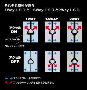

0.5 ставится на автомат, 1.5 ставится на мех., 2.0 это ######ец, а 1.0 ставится как правило на передний привод, на тезу пох. какая коробка можно поставить любой.
просто на 0.5 дрифтить не очень получается, у меня стоял 0.5 я заменил на 1.5 в динамике разницы не почувствовал, а дрифтить стала гораздо лучше.
LSD - Limited Slip Differencial - Дифференциал повышеного трения. Существенно облегчает прохождение поворотов на большой скорости, что сулит большой "fun to drive". А также способствует более плавному разгону, т.к. по-возможности не дает колесам прокручиваться по-разному (что приводит к вилянию жопой при пробуксовке).
Много инфы по данному вопросу есть на авто.вл.ру (на ГТ-форуме обсуждалось неоднократно).
0,5 вэй - да, сынок, это фантастика. таких не бывает. Как правило 0,5 вэйем называют торсионные блоки диффа (работают предельно просто, т.к. все построенно на шестеренках), которые идут на приспортивленных машинах в стоке (пример - довольно редкая и мало кому известная машинка Тойота Альтезза RS200Z).
1 вэй - вискостный дифф (вместо шестеренок в нем есть пластины, сцепляющиеся аналогично сцеплению - более продвинутая технология, соответственно лучшая отдача) - ставится только на переднеприводные машины и на полноприводные (на морду). Работает только при ускорении - т.е. только в 1 сторону (поэтому и название 1 way) - т.е. без газа колеса крутятся как без блокировки, зато с газом дифф блокируется (читай ведущие колеса крутятся одинаково) для лучшей стабильности разгона.
1,5 вэй - вискостный дифф - ставится как раз-таки на заднеприводные и в задний редуктор полноприводных. Работает, как на ускорение (1 сторона), так и частично на замедление/сброс газа (как бы на 0,5 обратной стороны) - поэтому и 1,5 way. При разгоне (как и в случае с 1 way) блокирует дифф, чтобы те крутились одинаково - читай про 1 вэй. При замедлении/сбросе газа - частично блокирует дифф, чтобы при входе в поворот на замедлении (торможении) машина была более стабильна (точно не понимаю почему, но это чиста кольцевая тема). Также 1,5 вэй хорошо подходит для дрифта, т.к. также блокирует дифф при замедлении, а при резком сбросе газа/торможении двигателем жоско блокирует колеса так что машина уходит в занос.
2 вэй - вискостный дифф - ставится на заднеприводные. Работает как на ускорение (см. 1 вэй), так и полностью на замедление (в общем как и 1,5 вэй, только 1,5 вэй работает частично на замедление, а 2 вэй - полностью). Отсюда и название - 2 way - полностью работает в 2 стороны. Принцип работы как и 1,5 вэй - только более жоско блокирует при замедлении. Также чиста кольцевая и дрифтовая тема... очень злая тема! При любом резком движении газом (как нажатие, так и резкий сброс газа) - машина в глубочайшем заносе!
Все вискостные диффы имеют разный преднатяг, означающий жесткость срабатывания блокировки. Чем больше цифра преднатяга - тем злее блокировка.
У разных контор - свой фирменный преднатяг.
Cusco например даже делает 2 вида LSD 2way:
Cusco RS - преднатяг выше среднего (цифру не помню)
Cusco MZ - преднатяг самый высокий (жестче только у чисто дрифтовой фирмы Kaaz).
LSD TRD 2way - насколько я помню, преднатяг у него чуть ниже чем у Cusco RS. Короче TRD - овощная тема =))
