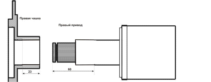

Проблема такая - побежал сальник на правый привод переднего редуктора. Понятно что надо менять, но по информации из интернета это не надолго, т.к. появился ощутимый люфт гранаты и граната разобьет сальник и он побежит снова. Люфт устраняют двумя способами: 1. установкой игольчатого подшипника, 2. установкой бронзовой втулки. На рисунке вариант с подшипником, он предполагает проточку вала гранаты. что вызывает опасения срезать закаленный слой металла. Вариант с бронзовой втулкой предпочтительнее. Вопрос - кто боролся с такой болячкой, как лечил, где, у кого? Пишите не стесняйтесь
