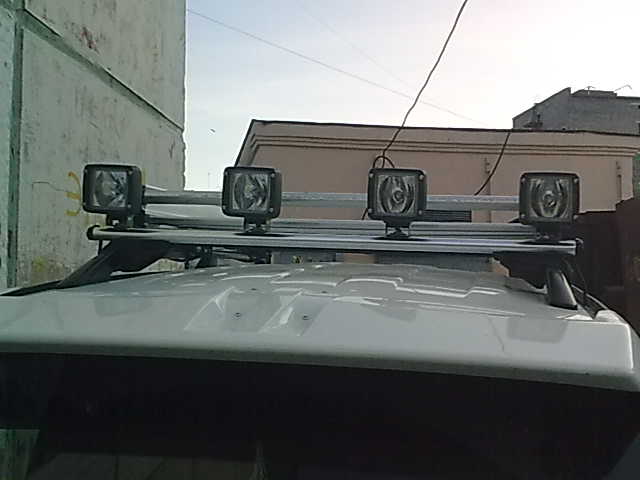

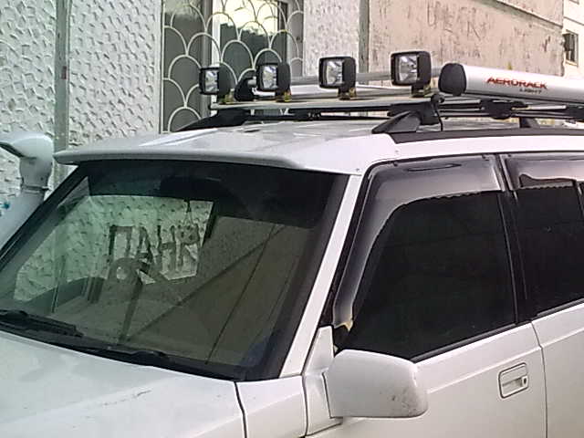

- - GooS   Вот установил, подключил   27.5.2009, 22:15
- - maldyak   Установил себе люстру. Как выразился Estonec: бесп...   3.6.2009, 17:16

- - maldyak   Заказал для люстры фары рабочего света Wesem, две ...   6.6.2013, 10:33
