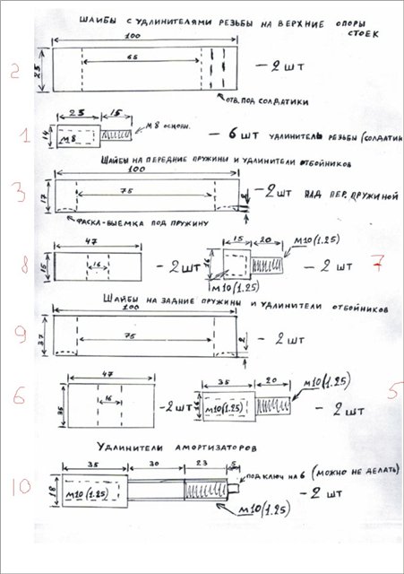

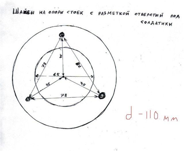

- - dark-37   Всем привет! С новым годом всех! По чертиж...   4.1.2010, 3:35
- - Volf   dark-37, да все отлично получилось ..вот только пр...   4.1.2010, 4:16
- - dark-37   Хорошо,пнятно всё   4.1.2010, 20:17
