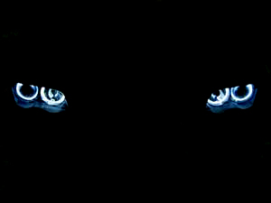

а как это на машине потом выглядит? есть фотки?
30.01.2007 г.
Берегите себя!
TRAKTOR_WEB
сообщение 28.3.2008, 11:42
Сообщений: 100
Спасибо: 13

- - т158ав_BLONDY   ооо..красивенько...сделайте мне!=)))) пажаласт...   28.3.2008, 14:05
