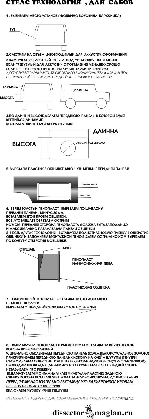

" невидимая " ( stels/ стэлс) установка сабвуфера . сабвуфер.
пи.си. фазировка (смена полярности подключения) поиграйте - бывает помогает

- - dissector   и так- бюджет. 1. усиливатель -артсаунд 4*60 ~ 500...   24.4.2009, 9:23
- - HILANDER   а стелс саб это что? тоже склоняюсь к тому, что на...   24.4.2009, 10:10
- - dissector   стелс-саб ,ну встроенный в машину. невидимый. все ...   24.4.2009, 13:32

- - dissector   " невидимая " ( stels/ стэлс) установка ...   25.4.2009, 15:28
