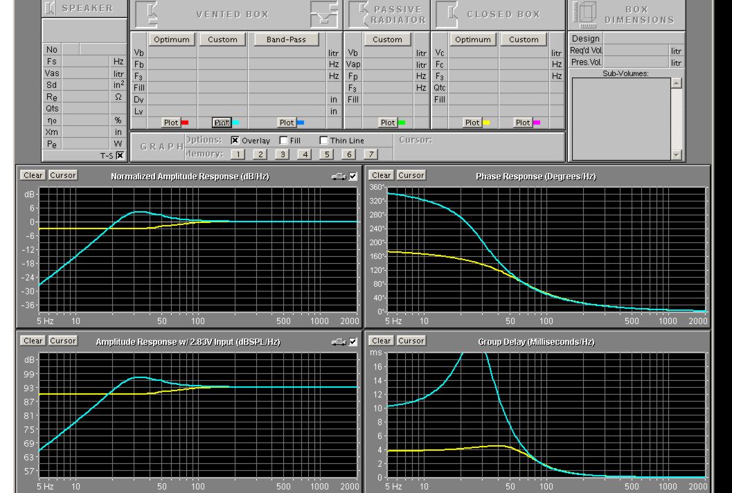

8"-дюймов ~=200 мм
4"-100mm
5"-130mm
6"-150mm
6,5"-163mm
10"-250mm
12"-300mm
15"-380mm
18"-450mm
чем больше диаметр ,тем больше-кпд(при прочих-равных)
ну и нижняя граница по частоте,но!! тяжелая подвесная(дифузор+катушка)=тормоз
оптимум для фронта в длинной машине-6,5"-8", саб-12-15"-в закрытом ящике или фриэр
на худой конец-фазик (специально рассчитанный,с минимальным-дилеем(задержка,инертность))
на картинке синие графики-фазик, желтый- закрытый ящик.(динамик один и тот же)
видно что у фазика происходит с фазой -она вращается, и delay-16 ms- это гдето 15 !! метров!!
а закрытый-ровная ахч, и минимальный сдвиг фазы и маленькая задержка(delay)
но!!! низкий КПД!
