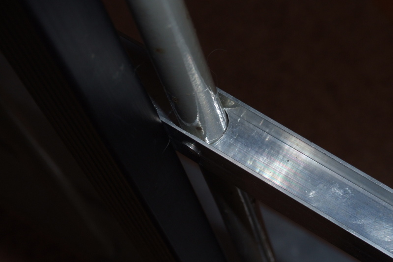

- - PUPS_SV   В общем решил я себе тоже багажник на спину заимет...   15.4.2009, 16:30

- - KAMAZ   сопромат может сыграть злую шутку кстати, профиль ...   15.4.2009, 16:56

- - PUPS_SV   Рейлинги отечественные - 2мм сталь. Проверял своим...   15.4.2009, 18:14
- - KAMAZ   Сварочные соединения кстати расчету по сопромату н...   15.4.2009, 18:16
- - Kelt   Цитата(PUPS_SV @ 15.4.2009, 18:14) Специа...   15.4.2009, 18:21
- - PUPS_SV   вот еще несколько фоток поясняющих конструкцию и и...   15.4.2009, 18:23
