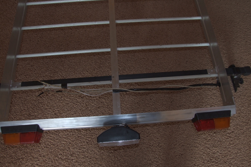

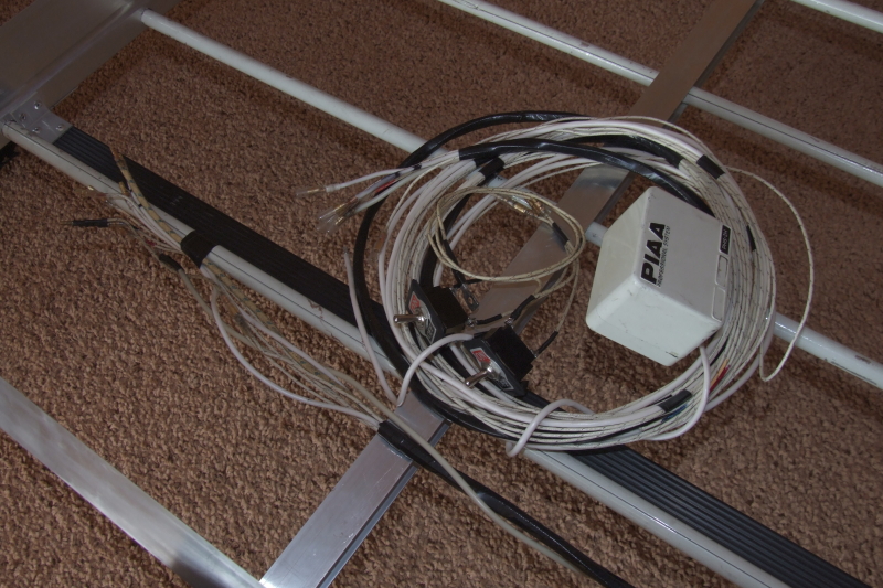

В общем решил я себе тоже багажник на спину заиметь. И вот,что из этого получилось. Если интересно задавайте вопросы. А пока ограничусь фотками. Чуть позже выложу как оно на машинке смотрится. Да и ещё там крепления под домкрат и лопату не установлены.
Сообщение отредактировал PUPS_SV - 15.4.2009, 16:36

- - PUPS_SV   В общем решил я себе тоже багажник на спину заимет...   15.4.2009, 16:30
- - KAMAZ   гудит?   15.4.2009, 16:33
- - Kelt   Цитата(PUPS_SV @ 15.4.2009, 15:30) В обще...   15.4.2009, 16:37
- - PUPS_SV   Радька я ещё не ставил, как поставлю сообщу о звук...   15.4.2009, 16:53
- - KAMAZ   сопромат может сыграть злую шутку кстати, профиль ...   15.4.2009, 16:56
- - УАЗ   Цитата(PUPS_SV @ 15.4.2009, 15:53) Радька...   15.4.2009, 17:26
- - tpavel   А повторители сигналов вынес повыше что бы всякие ...   15.4.2009, 17:33
- - Kelt   Цитата(PUPS_SV @ 15.4.2009, 16:53) Радька...   15.4.2009, 17:43
- - PUPS_SV   Рейлинги отечественные - 2мм сталь. Проверял своим...   15.4.2009, 18:14
- - KAMAZ   Сварочные соединения кстати расчету по сопромату н...   15.4.2009, 18:16
- - Kelt   Цитата(PUPS_SV @ 15.4.2009, 18:14) Специа...   15.4.2009, 18:21
- - PUPS_SV   вот еще несколько фоток поясняющих конструкцию и и...   15.4.2009, 18:23
