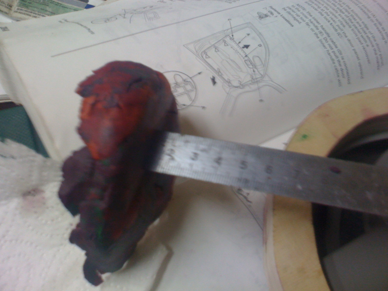

В общем послушали сегодня с Диссектором мою штатную акустику....
Блин ну наступил мне медведь на ухо, ну не слышу я как там у басиста одна нота громче другой, ну не слышу....:-)
А теперь далее.

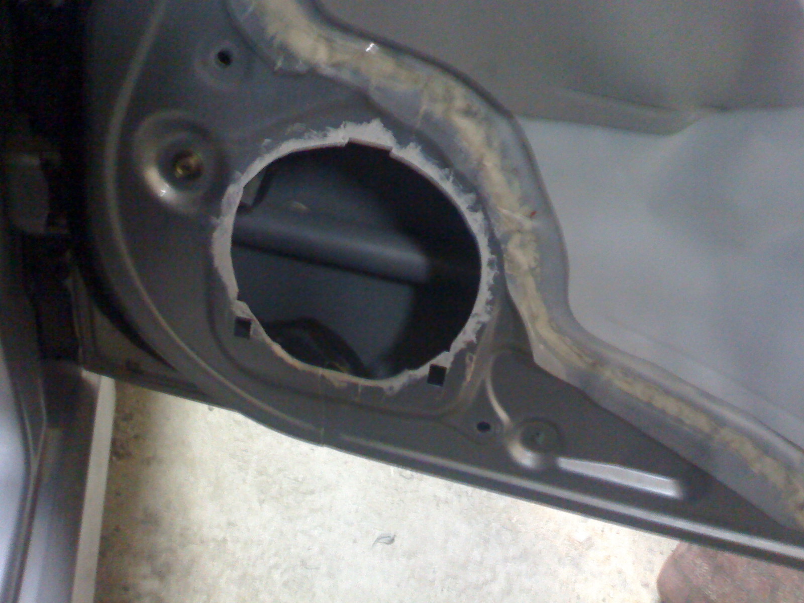

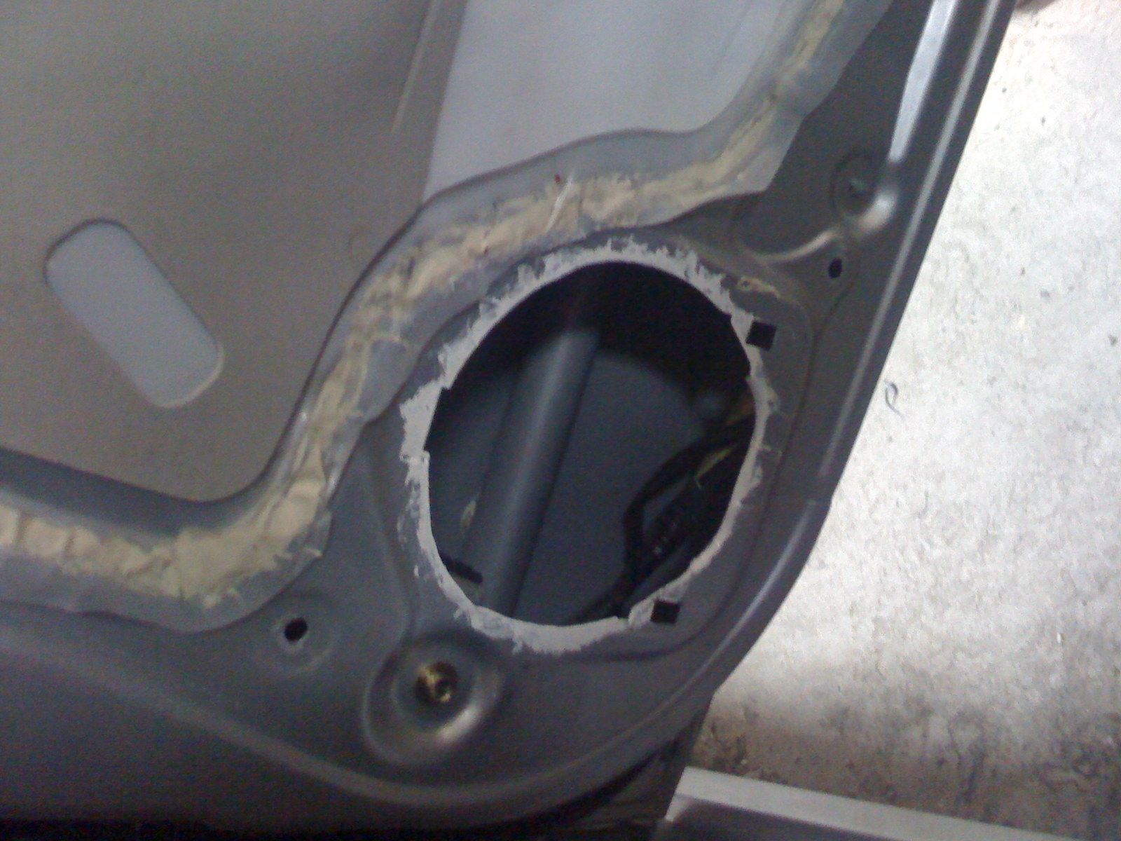

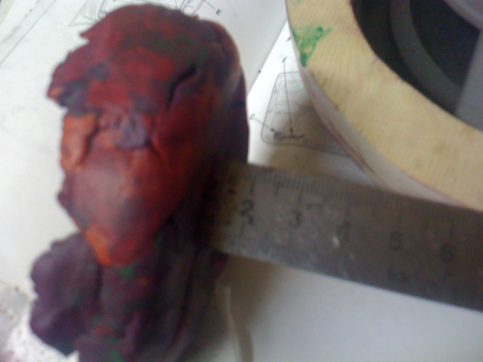

Облепил магнит дина пластилином и провел замер, до стекла примерно 1см.
В общем за стекло можно не переживать.

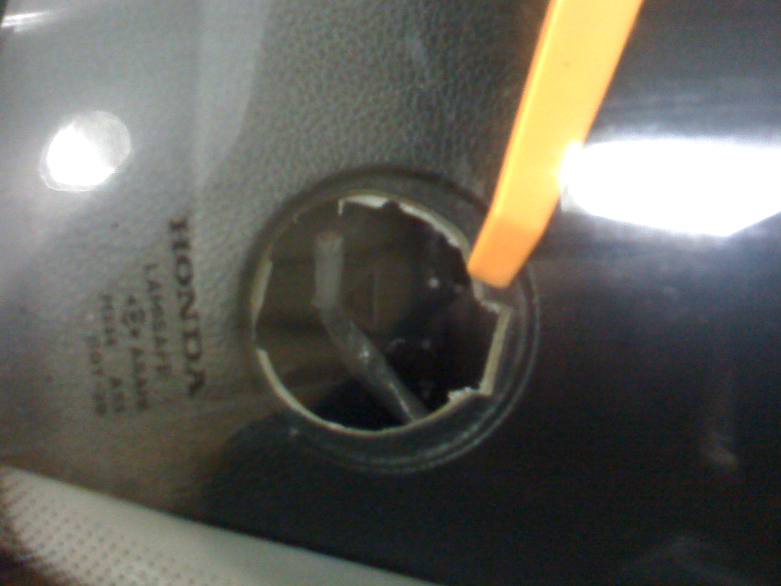

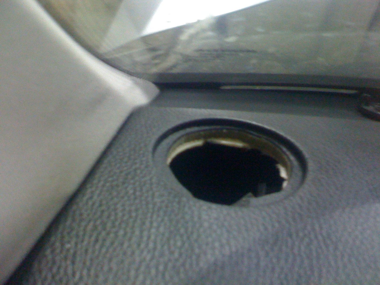

Прошелся по распилу напильником с обоих сторон, протер все растворителем и замазал лаком, который достался в наследство (наши технари им
края отпиленного кабельроста мажут, чтоб не ржавел)

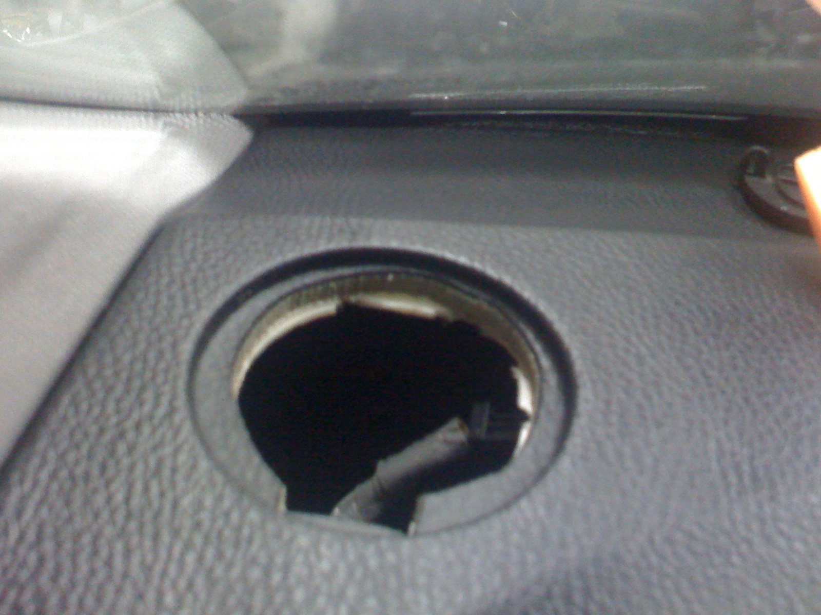

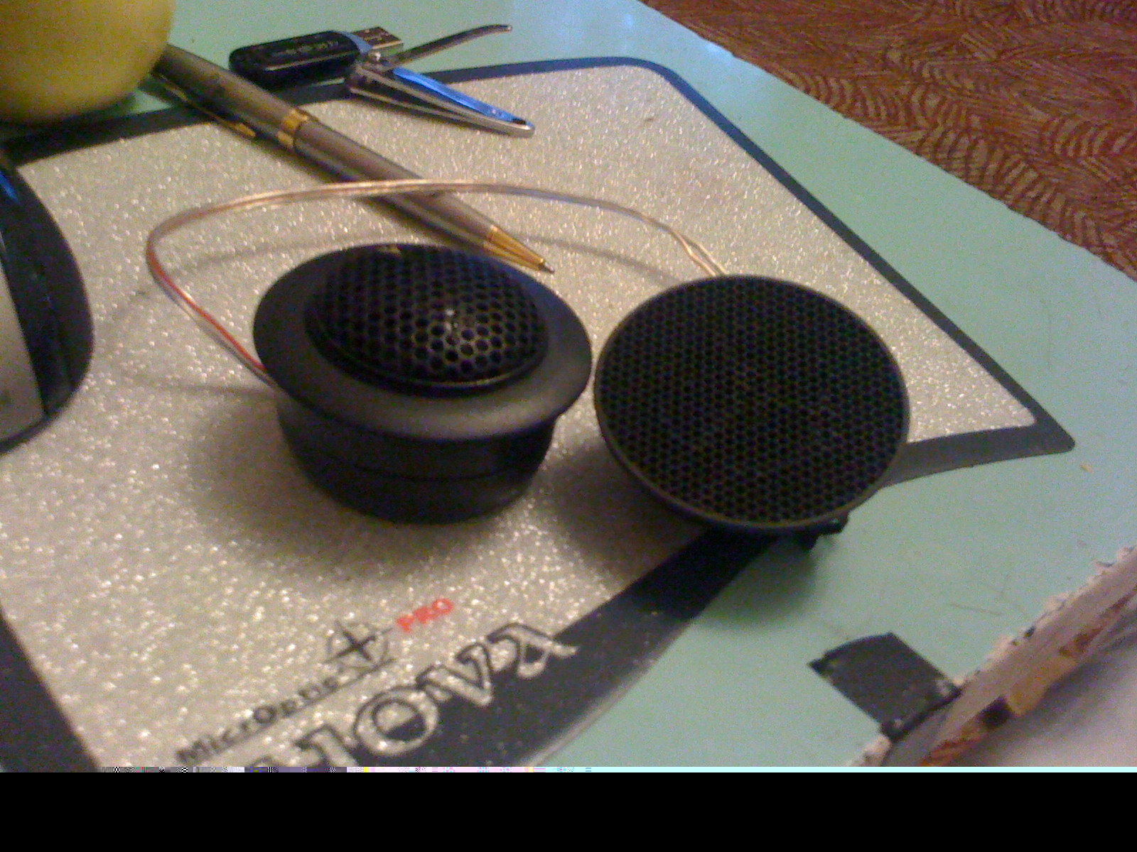

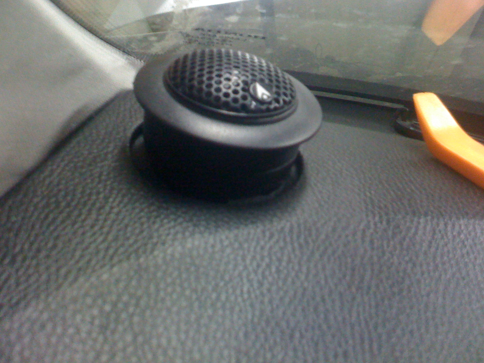

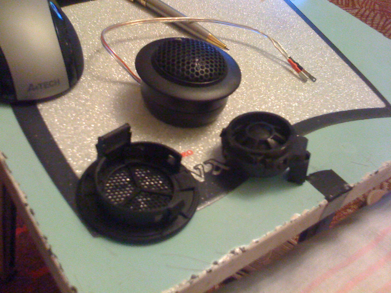

Далее возникла проблема с установкой пищалки.
Новая в своей оправе, зараза, не лезет, а т.к. все рядом со стеклом ничем что есть у меня отверстие не расширить. Заморочка wink.gif
