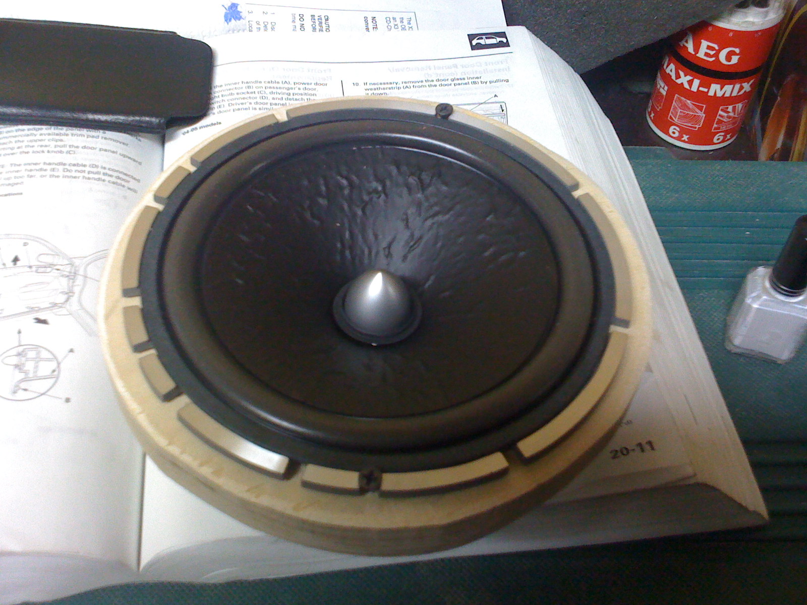

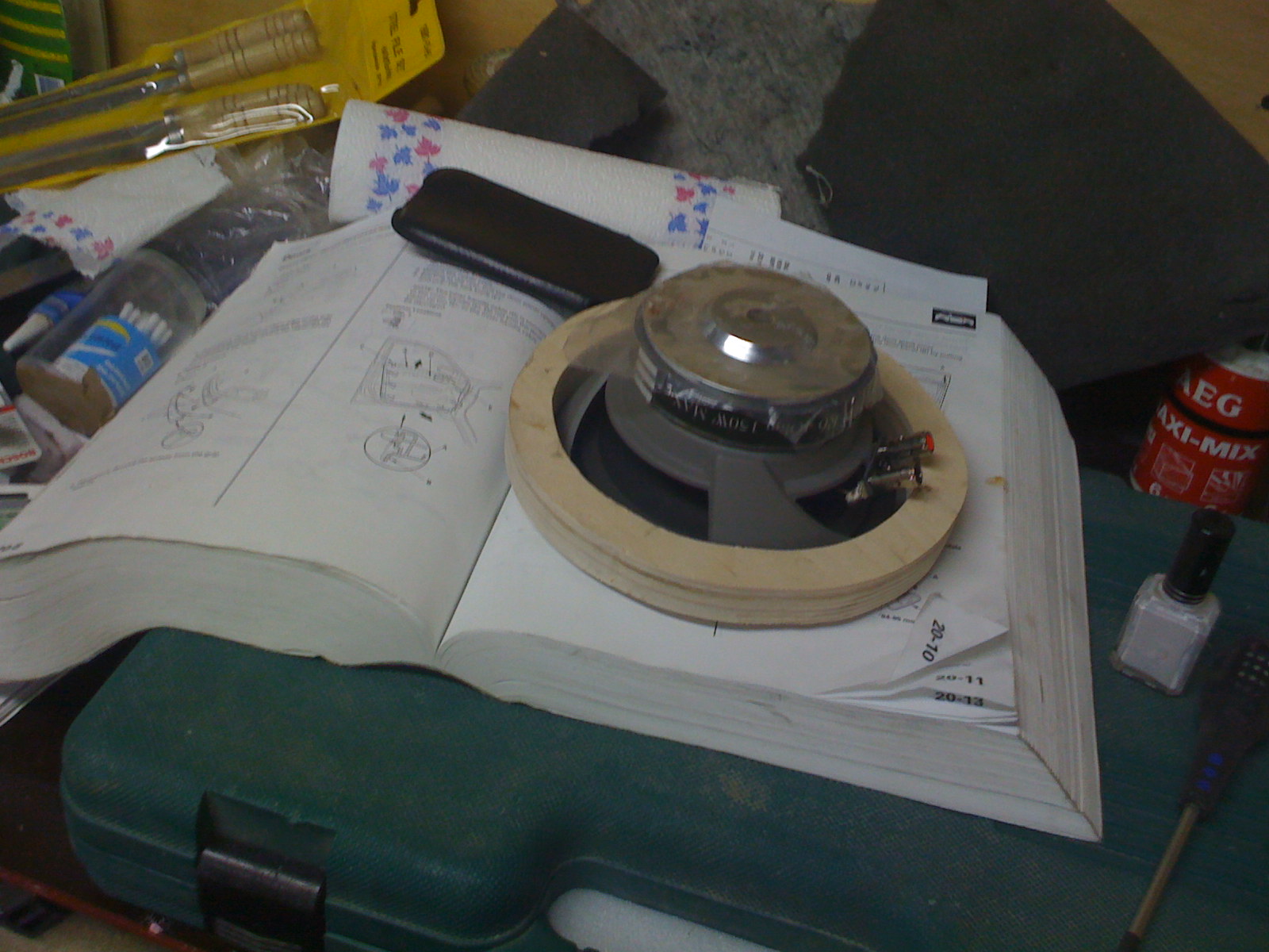

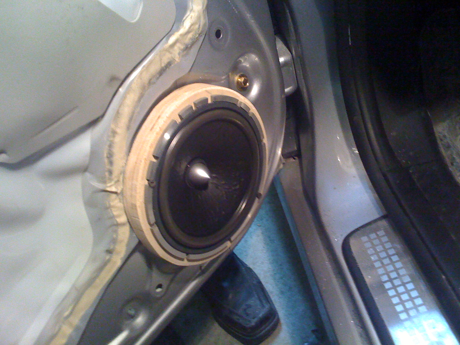

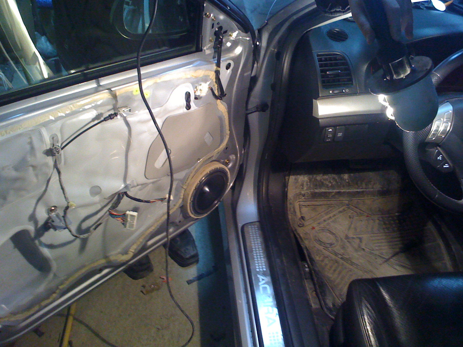

В общем вечер прошел не зря.
Огромное спасибо за помощь и участие камрада Kaktus`a, неоценимую консультацию специалистов из ателье SolarAudioStyle.
В результате распилилась дверь, выпилилилсь кольца из фанеры, все примерилось - расстояние до стекла примерно 5-6мм, если не больше.

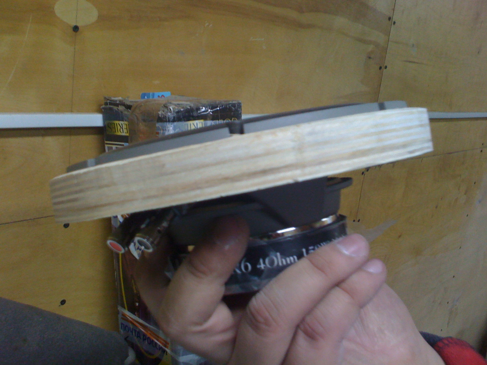

- - dissector   на подиуме -нижняя <кольцо-проставка> - это ...   7.4.2009, 13:37

- - mey   а скажи между динамиком и кольцом какую нибудь про...   9.4.2009, 1:53
- - Maledict   Цитата(mey @ 9.4.2009, 1:53) а скажи межд...   9.4.2009, 2:04
- - mey   я тоже ставлю себе, вот только не придумал из чег...   9.4.2009, 2:12
- - l_s   Я себу так же делал!!! Неплохо получил...   9.4.2009, 2:15
- - Maledict   Цитата(mey @ 9.4.2009, 2:12) я тоже ставл...   9.4.2009, 2:17
- - mey   а вообще есть какой-то блатной материал вот я пр...   9.4.2009, 2:21
- - dissector   жесть!!! шурупы !!! криво...   9.4.2009, 9:38
- - Maledict   Цитата(dissector @ 9.4.2009, 9:38) жесть...   9.4.2009, 10:22
