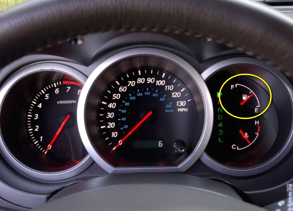

Привет снова! это опять я! ну так вот. Может ктонить подскажет
Потухла подсветка в приборной панели. но не вся, а шкала уровня топлива. Стрелка горит, а сама шкала на подложке - нет. Хотел проверить. Быстренько снял панель, снял нижнюю крышку а там...плата, а на месте ламп какие-то белые коробочки. Не так, как в старших машинах....Думаю - это светодиодные сборки. На прежней машине было просто - кроватки, гнезда с лампочками, а тут монолитные системы...
Ну так вот...подскажите - как их менять, ремонтировать и т.п... а то в темноте только стрелка и светится. Так то понятно, что пол-бака...или там меньше....но как-то хочется, чтоб порядок был во всём тут
(авто Сузуки Эскудо 2005 г. 2,0 л. 145 л.с.)
фотка от Витары, но смысл понятен...у меня просто Эскудо

- - Bubuka   Привет снова! это опять я! ну так вот. Мож...   19.12.2018, 15:10
- - kolbasatnik   У Алексея на Солдатенко. Тел. пропал куда-то.У теб...   19.12.2018, 15:51
- - elmont33   Bubuka, Bubuka, загугли замена светодиодов в панел...   21.12.2018, 0:02
- - kolbasatnik   Еще нужно найти такие светодиоды, паяльники с тонк...   21.12.2018, 10:10
- - elmont33   kolbasatnik, kolbasatnik, насчет найти соглашусь. ...   21.12.2018, 12:40
- - kolbasatnik   Скорее всего, ты прав. Давно уже не паял, во всяк...   21.12.2018, 13:10
- - prosto_alex123   Цитата(kolbasatnik @ 21.12.2018, 13:10) С...   21.12.2018, 13:27
- - elmont33   kolbasatnik, kolbasatnik, а есть фото? Напряжение...   21.12.2018, 13:51
- - kolbasatnik   Нет, я именно звонил диоды прямо на электродах. Ск...   21.12.2018, 15:16
- - elmont33   kolbasatnik, kolbasatnik, хорошие фототчеты на дра...   21.12.2018, 16:45
- - kolbasatnik   Спасибо, но не заморачивайся, все равно не буду са...   21.12.2018, 16:56
- - Bubuka   спасибо за наводку. Я-то и сам смогу, благо с паял...   21.12.2018, 18:24
- - kolbasatnik   Ну что касается меня, то это незнание меня и остан...   21.12.2018, 23:55
- - elmont33   Bubuka, Bubuka, контакты с торцов. Загугли светоди...   22.12.2018, 0:49
- - MagON   Цитата(elmont33 @ 21.12.2018, 23:49) Bubu...   22.12.2018, 2:45
- - elmont33   MagON, MagON, я для примера картинку посмотреть. А...   22.12.2018, 4:06
- - MagON   elmont33, а ШИМ прикрутить?)   22.12.2018, 4:26
- - elmont33   MagON, MagON, да мы выкинем его нах...поставим дру...   22.12.2018, 4:50
- - kolbasatnik   Что-то мне подсказывает, что если у меня 4 светоди...   22.12.2018, 19:53
- - Bubuka   Где-то подкисло. У меня новая фишка. Когда полный ...   22.12.2018, 22:36
- - kolbasatnik   Вряд - ли разъём подкис на один сектор, всего их 4...   23.12.2018, 23:41
