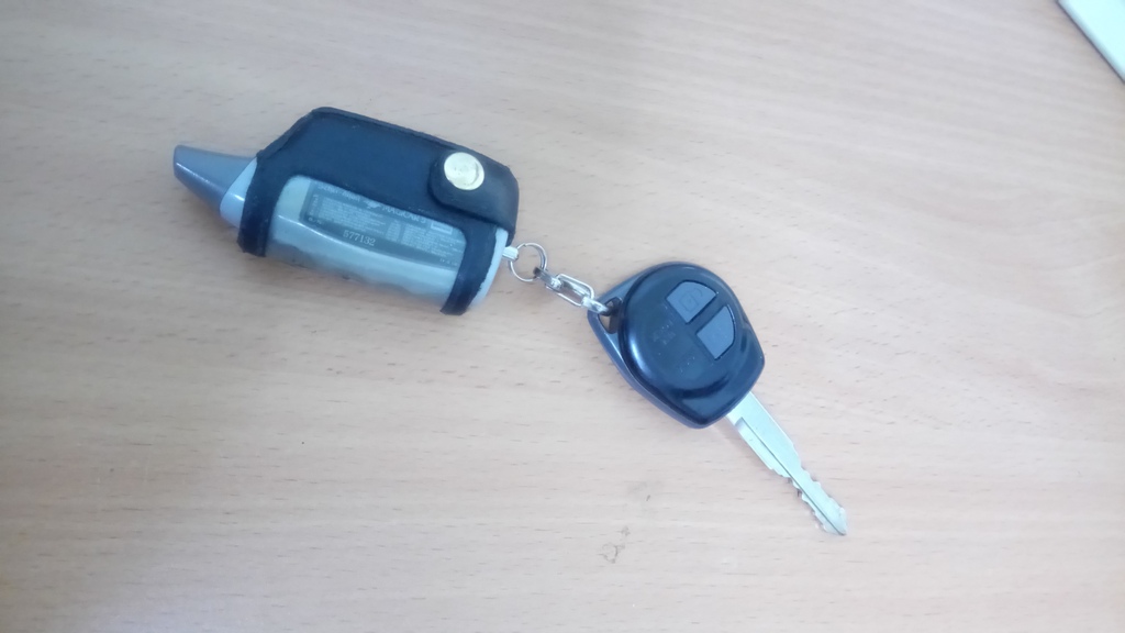

Цитата(sasha kruzer @ 15.4.2018, 17:49) *
у мене Крузаке и Лексусе смарт ключ охранная система иммобилайзер блокировка стартера
А подскажите, какая батарейка в ключ вставляется (круглая)? На сколько вольт?
...у меня в ключе пусто. Прежний хозяин не пользовался
на плате написано CR1620
она на 3V
а сколько нужно - одна или две батарейки?

- - Bubuka   Цитата(sasha kruzer @ 15.4.2018, 17:49) у...   19.4.2018, 15:21
- - JUDGE   одна батарейка 3V. Скорее всего ее не использовал ...   19.4.2018, 15:43
- - Jumanji   Цитата(JUDGE @ 19.4.2018, 15:07) Коллеги,...   19.4.2018, 16:03
- - Bubuka   Цитата(JUDGE @ 19.4.2018, 14:43) одна бат...   19.4.2018, 17:24
- - JUDGE   Jumanji, Сергей все это и делал. Что касается обма...   19.4.2018, 17:53
- - Bubuka   Всё нормально. Вставил новую батарейку 3V. Замок щ...   19.4.2018, 21:12
