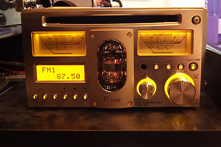

- - dissector   Че там делать )))   15.3.2018, 13:44
- - uvil   Так это же ламповое решение   15.3.2018, 16:40
- - Andrey69   Да и ладно. А магнитолку с ламповым предом никто т...   15.3.2018, 19:37
- - dissector   Увидеть даже ладно... Главное не слушать )))   15.3.2018, 20:45
- - Andrey69   dissector, да не..главное не знать ее цены. Слушат...   15.3.2018, 20:49
- - uvil   А оконечник у него на чём? Мне ясно откуда появили...   16.3.2018, 10:53
- - Andrey69   Цитатаформируется анодное? преобразователем   16.3.2018, 11:02
- - uvil   типа как нынешний DC-DC UP ?   16.3.2018, 12:02
- - Andrey69   Не совсем понял про что речь,но сути не меняет,лад...   16.3.2018, 12:15
- - uvil   ААА там лампы на подсветку индикаторов)))   16.3.2018, 12:19
- - Andrey69   Нее..говорю маркетинг. Есть неплохие гибридные уси...   16.3.2018, 12:31
- - uvil   оконечник на тразисторах наверное все портит   16.3.2018, 13:55
- - Andrey69   Нет,там вполне нормально. Но-не мое   16.3.2018, 18:55
