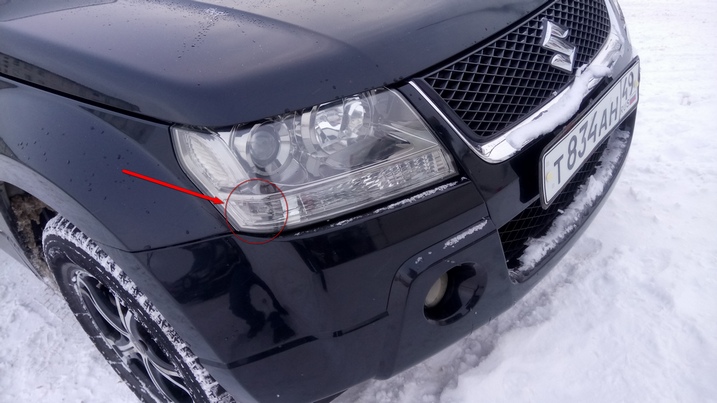

Ребята-Девчата, Привет!!! Подскажите пожалуйста, как заменить габаритную лампочку? перед на Эскудо-2005...
Сверху рука еле лезет, и упирается в кузов...Может снизу? или фару снимать?
Заранее спасибо :Р
SUZUKI ESCUDO 2005 г

- - kolbasatnik   СГВ XL-7 2003 год. Замена габарита - или очень тон...   13.11.2017, 16:51
- - Bubuka   вот так и думал!!! ...чтоб пиписю поме...   13.11.2017, 16:59
- - BusH   "вот так и думал!!! ...чтоб пипис...   13.11.2017, 20:17
- - kolbasatnik   Ну, не знаю, как на 2005 годе - но у меня проще вс...   14.11.2017, 10:17
- - Bubuka   Парни, спасибо за отклик! заменил. Снизу, чере...   14.11.2017, 12:56
