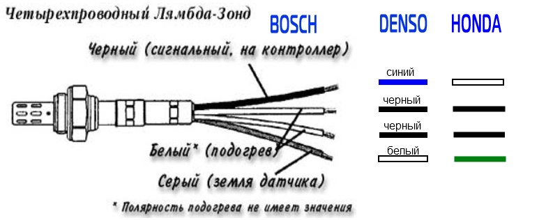

помогите как правильно соединить провода лямбды с салонными проводами. и какая должна быть масса.
titi установка уневирсальной лямбды бош ls615 на демон 17.7.2016, 19:22
GOLLANDEC цвета проводов на новом датчике? 17.7.2016, 19:35
titi 2 белых. 1серый . 1черный 17.7.2016, 19:55
GOLLANDEC titi, белые подогрев в любом порядке (цепляются к ... 17.7.2016, 20:18
GOLLANDEC titi, старого совсем нет? и фишки от него?
п.с. о... 17.7.2016, 20:28
titi только голая фишка
ты знаешь контакты салонной фи... 17.7.2016, 20:30
GOLLANDEC titi, цвета напиши 17.7.2016, 20:37
titi 1красный.
1 черный.
1 белый.
1 черный с серой пол... 17.7.2016, 20:48
GOLLANDEC titi, уточняй год и движок 17.7.2016, 21:27
GOLLANDEC расцветка шлейфа не попалась, по схемам не везде ц... 18.7.2016, 0:13
titi год 2000
двиг 6g73 gdi 18.7.2016, 2:32![]() ![]() ![]() |
