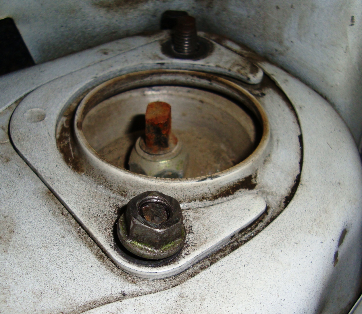

Гайка на шпильке крепления стойки, из-за сорваной резьбы прокручивается и не идёт ни вверх ни вниз, акцентирую внимание: шпилька не прокручивается, стоит как положено.
ввиду расположения объекта срезать болгаркой или сдуть бензорезом впотай наверно не получиться smile.gif
что посоветуете или может куда обратиться, где за скромное вознаграждение и быстро и без потерь решат проблемку.
узника замка Иф знакомого нет (поясню юмор smile.gif спилить шпильку и гайку напильником smile.gif

вообщем как тут советовали, обточил резьбу сверху по шпильке, ударил молотком, вывесив предварительно и всё вышло.

- HILANDER   Как открутить гайку сорваную   17.3.2009, 17:32
- - Praporshik   берешь молоток и  зубило и вперед   17.3.2009, 17:46
- - HILANDER   Praporshik, я опасаюсь заехать по окружающим дета...   17.3.2009, 17:50
- - Dolphin   попробуй газовым ключем крутить и тянуть вверх одн...   17.3.2009, 18:05
- - mers   2 соседние гайки откручиваешь и резким ударом выби...   17.3.2009, 18:07
- - tpavel   Цитата(HILANDER @ 17.3.2009, 17:50) Prapo...   17.3.2009, 18:09
- - HILANDER   mers, проблема не в штоке, а на шпильке креплени...   17.3.2009, 18:16
- - Silent   Была подобная ситуация... Тоже ничем не мог скрути...   17.3.2009, 19:33
- - dissector   кернишь центр, сверлишь отверстие, на 1 мм меньше ...   17.3.2009, 20:12
- - Maledict   попробуй нагреть гайку горелкой, а потом резко по ...   17.3.2009, 20:15
- - Kelt   Старый слесарской прием: двойной тягой. Обхватывае...   17.3.2009, 20:19
- - Маленький_Апельсин   А болторезом никак скусить шпильку? Или цель остав...   17.3.2009, 20:20
- - interceptor   У головки срезаешь кант (нижний), зацеп увеличивае...   17.3.2009, 22:14
- - ДЮЙМ   Что-то я не понял? Центральная гайка на штоке? То...   17.3.2009, 23:08
- - Maledict   Цитата(ДЮЙМ @ 17.3.2009, 22:08) Если одна...   18.3.2009, 5:46
- - Praporshik   как успехи?   18.3.2009, 9:49
- - МАН49    Откручиваешь целую гайку, вывешиваешь колесо и на...   18.3.2009, 10:19
- - HILANDER   столько сообщений, спасибо всем! я даже некото...   18.3.2009, 11:04
- - МАН49    В магазине "Мотор" есть специнструмент ...   18.3.2009, 12:28
- - interceptor   Ошибка вышла, думал гайку зализало. А съемником дл...   18.3.2009, 13:53
- - jey   Акумуляторная дрель,сверло,возможно зубильце и мол...   18.3.2009, 14:16
- - HILANDER   МАН49, а как называется, хотя бы как выглядит? ...   18.3.2009, 16:20
- - tpavel   Гараж дать? ;-)   18.3.2009, 16:48
- - HILANDER   tpavel, спасибо есть, приходи поможешь если что   18.3.2009, 17:12
- - МАН49    У продавцов спроси - они знают. Короче, такая неб...   18.3.2009, 19:33
- - jey   Цитата(HILANDER @ 18.3.2009, 15:20) jey, ...   18.3.2009, 21:40
- - HILANDER   jey, спасибо, я планирую суб\воскр, остальны...   18.3.2009, 22:22
- - МАН49    Ещё можно накрутить нормальную гайку (желательно ...   19.3.2009, 13:08
- - ДЮЙМ   Ну если уж о сварке, то привариваем сверху длинную...   19.3.2009, 14:36
- - HILANDER   на неделе не смогу, буду в выходные пилить, сварки...   19.3.2009, 14:51
- - Юзер   Цитата(HILANDER @ 19.3.2009, 13:51) на не...   19.3.2009, 14:57
- - МАН49   Цитата(HILANDER @ 19.3.2009, 13:51) на не...   19.3.2009, 15:04
