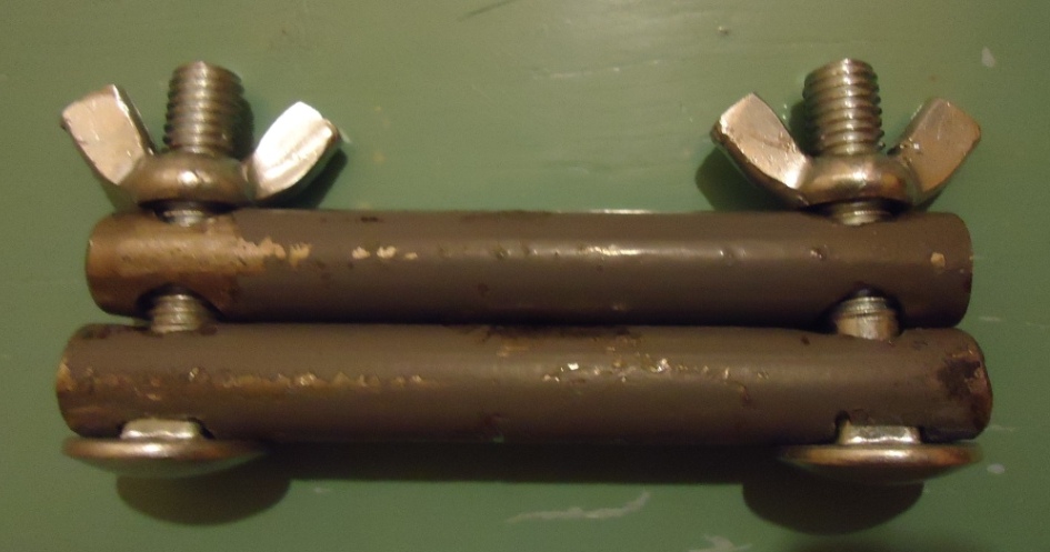

Недавно решил сделать профилактику суппортов (промывка, прочистка, смазка, замена резинок, покраска), опускать шланг с капающей жидкостью в бутылку а также другие методы затычек и стяжки шлангов проволокой мне не по душе, поэтому заранее решил купить "специальную струбцину для зажима шлангов". Объездив все существующие в нашем городе автомобильные и строительные магазины - ничего не нашёл, большинство продавцов-консультантов вообще не слышали о таком, а некоторые предлагали обычные пассатижи. С интернета заказывать долго, поэтому решил сделать сам - на всё про всё потратил час, вот что получилось:
Данное устройство на отлично сжимает автомобильные шланги, очень удобное, при этом абсолютно не наносит вреда его структуре, единственное - при зажиме тормозных шлангов надо помогать крутить барашек пассатижами. Для изготовления нужно: 2 обрезка металлической трубки (трубы) и 2 мебельных болта с винтовой гайкой. Стоимость материалов для изготовления - 50 рублей. Ниже на фото - похожая по принципу заводская струбцина стоимостью - 600 рублей (в развитых городах).

- - Gari   Voldemar: проданными мною пассатижами с фиксацией ...   3.7.2015, 0:47

- - Gari   Voldemar: данная "хрень" размером меньше...   3.7.2015, 1:07

- - Gari   active: речь в теме - не про откручивание, а про з...   3.7.2015, 1:34

- - GooS   Шире мыслите. Да, может при ремонте в теплом гараж...   3.7.2015, 2:08

- - Gari   Voldemar: да всё нормально , бельё - это аналог ...   3.7.2015, 2:37
